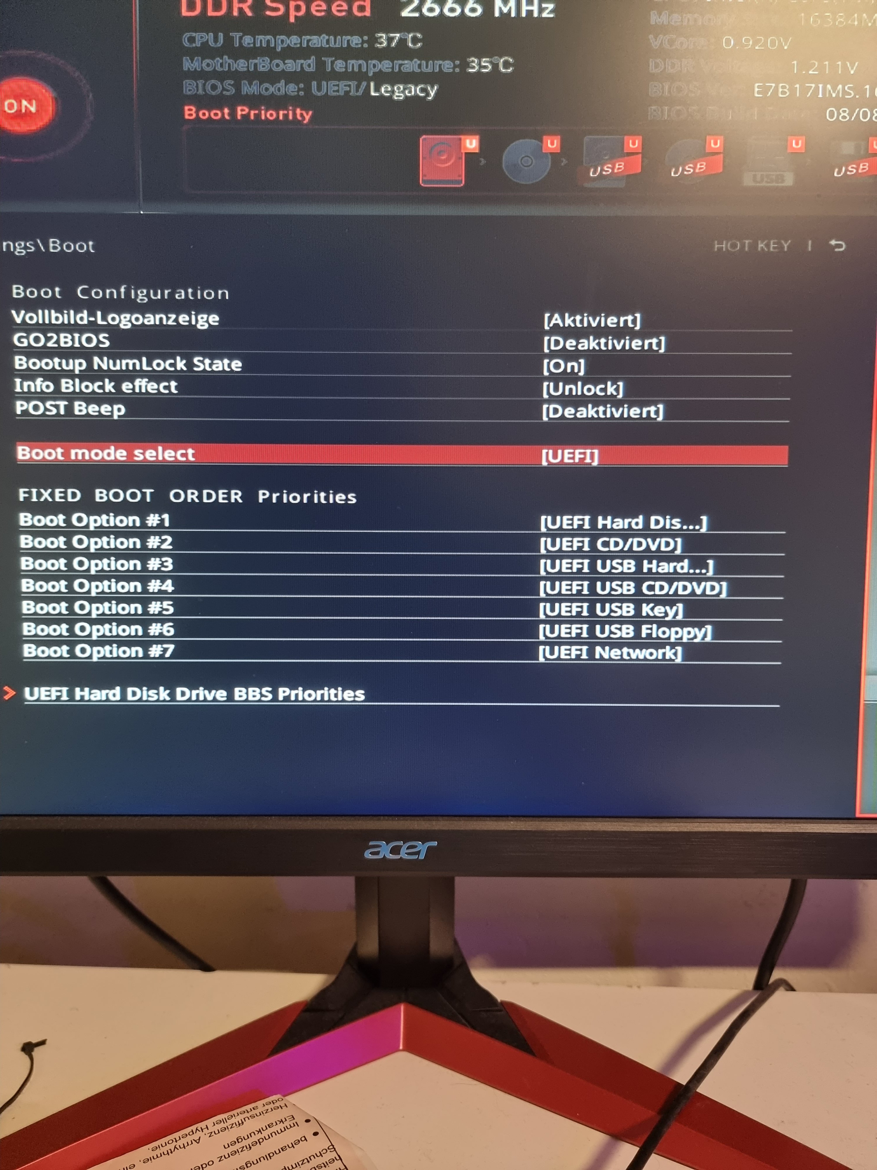

Ja das Bios zeigt es falsch an.
Wenn man rein Uefi auf on stellt ist oben in der Übersicht immer boch Legacy fett als aktiv
Hab neu gestartet natürlich xD
