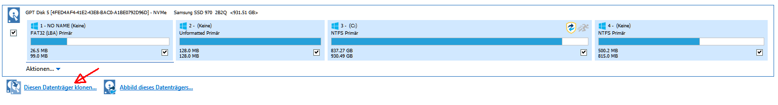

Benutze mal Macrium Reflect Free -> Diesen Datenträger klonen
