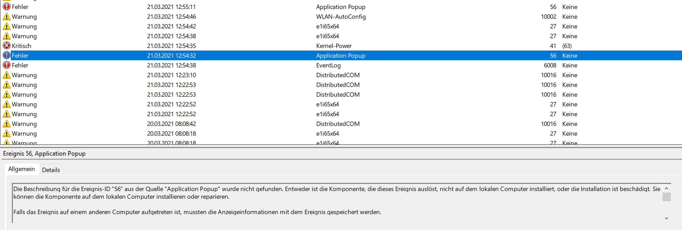

Also eben schnell ein neues Windows installiert. Was schon mal sehr merkwürdig ist:
Treiber 21.3.1 (also der von gestern) lässt zwar eine Installation zu ,Bach Neustart hänge ich aber wieder mit 800x600 auf dem Desktop und der Treiber macht keine Anstalten da sich fertig zu installieren.
Also clean Windows hat alle Probleme beseitigt. Da lag wohl Treibernäßig etwas im Argen bzw Windows
Zu früh gefreut .
Bluescreen ist wieder zurück nach 30 Minuten spielen.
Der Fehler um 12:54:35 ist dann das plötzliche neu starten welches registriert wird
