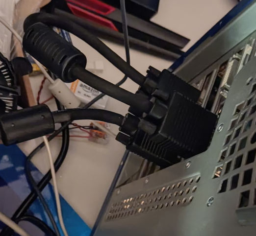

Link Kabel hab ich besorgt.

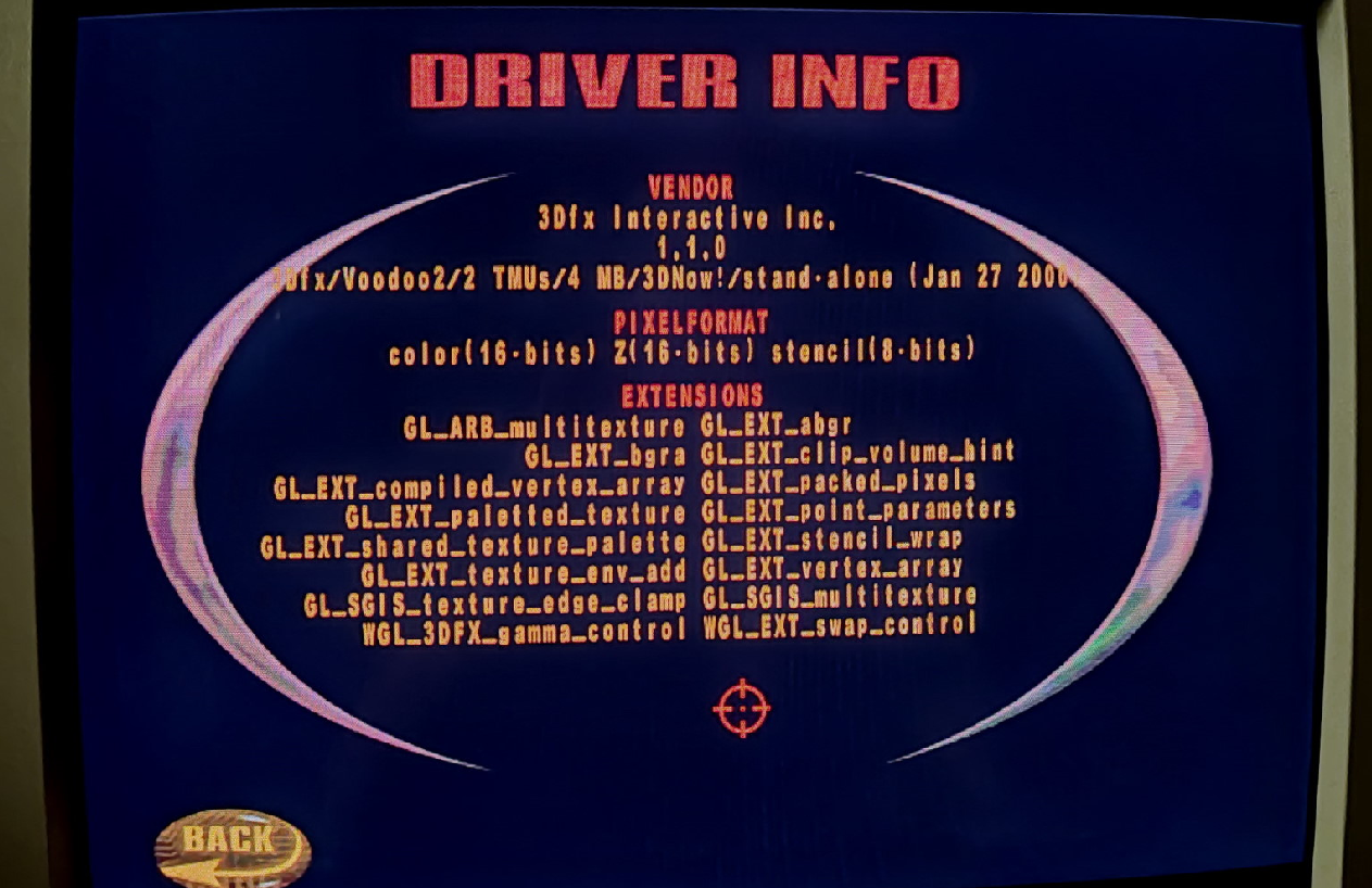

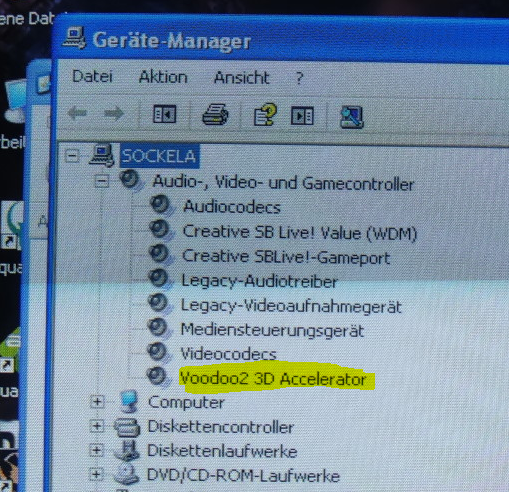

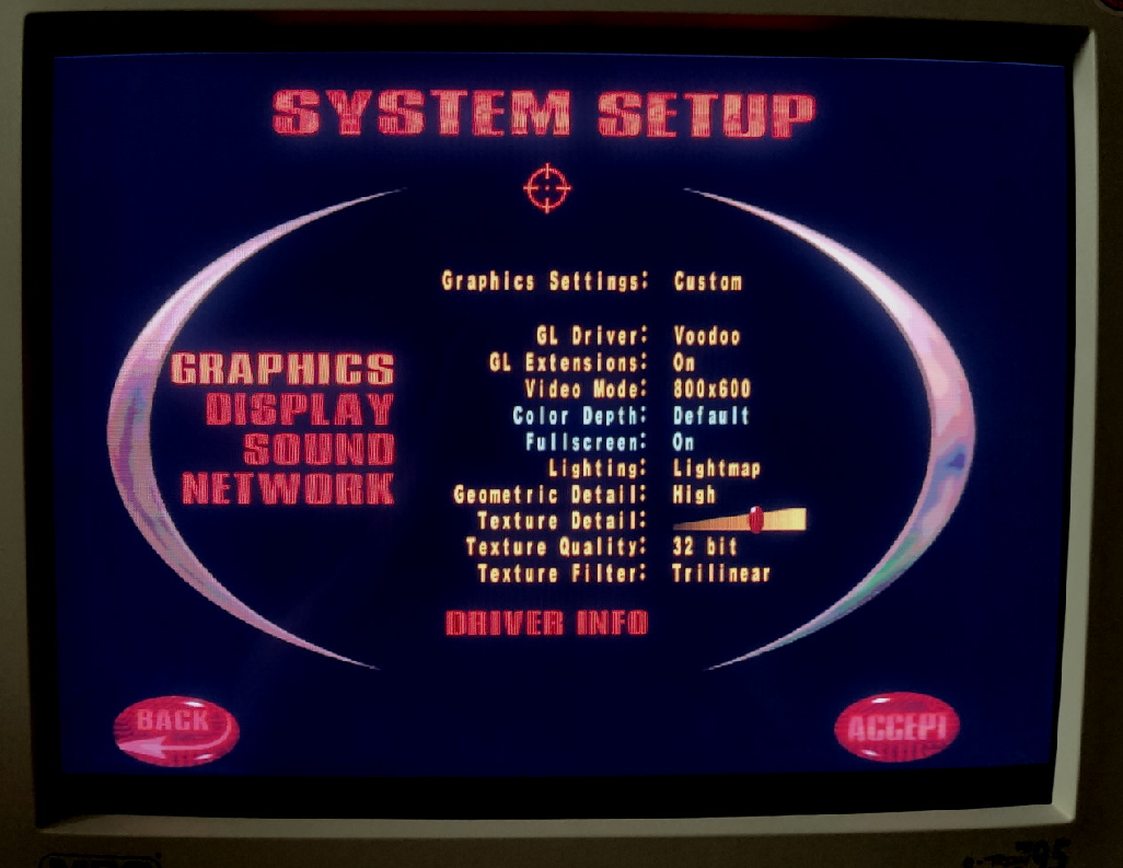

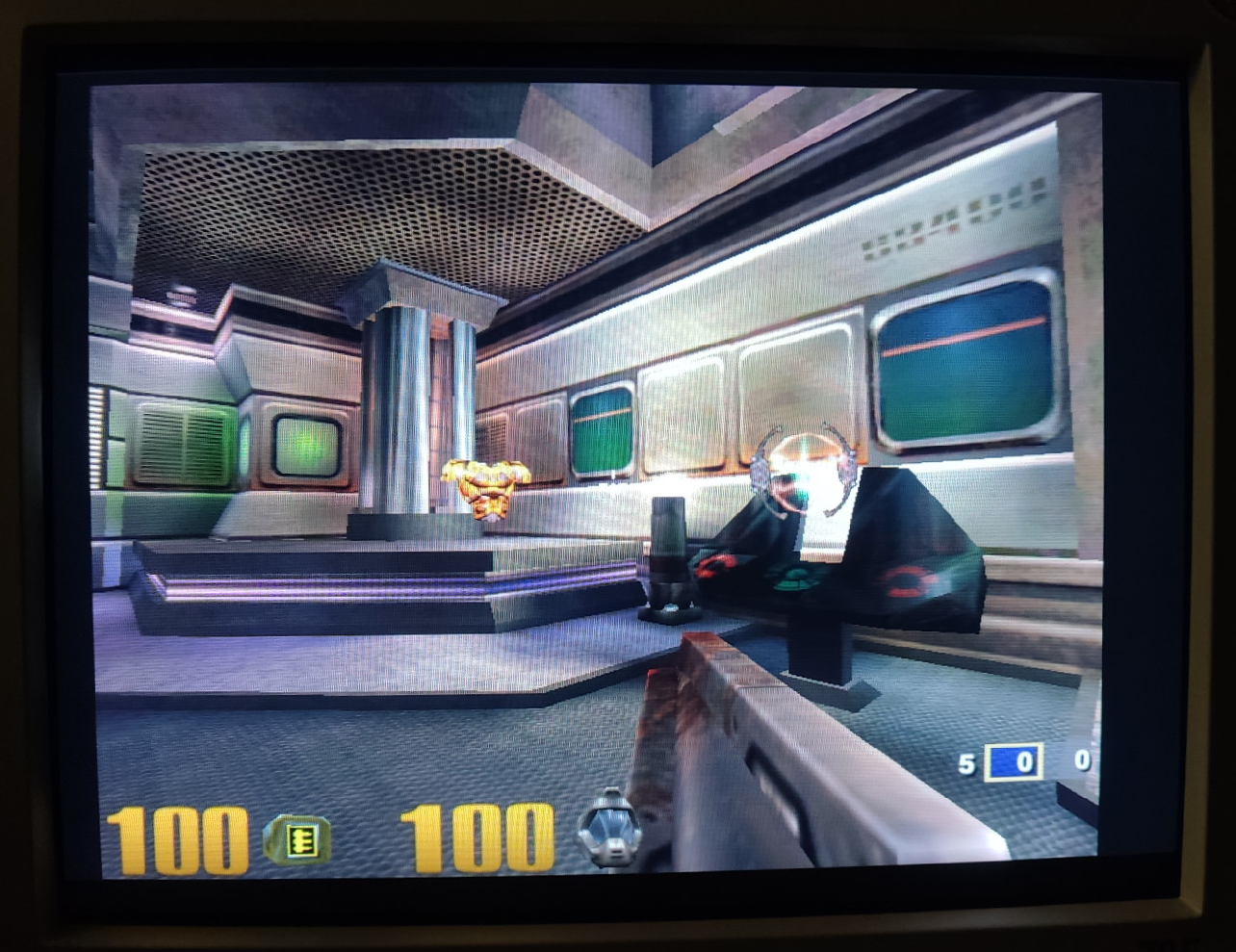

Update:
Läuft also :)
Treiber benutzt: https://www.3dfxzone.it/dir/3dfx/voodoo2/drivers/windowsxp/
In Quake 3 Arena konnte ich direkt Voodoo auswählen.
Radeon 9600 XT bleibt kalt und Voodoo 2 wird warm.

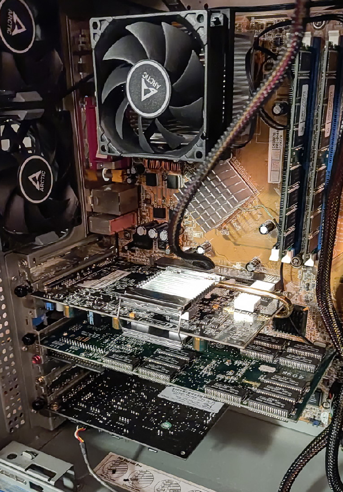

hier mal der Aufbau:

RaptorTP schrieb:
Die Radeon 9600 XT läuft gerade parallel mit, weil die Riva 128 von Diamond gar nicht ins Board (auf AGP Port) passt.
Zum Glück hat die NVIDIA RIVA 128 nicht reingepasst - das ist eine AGP 1.0 Karte, die das Motherboard und sich selbst wahrscheinlich über den Jordan geschickt hätte in einem AGP 3.0 Steckplatz.
Das ist doch ein ASUS A7N8X-E Deluxe!? Da läuft Windows 98(SE) ganz wunderbar drauf, in deinem Fall whs am besten im Dualboot mit Windows XP.
Treiber gibt's natürlich bei AMD (ATI), NVIDIA, 3dfxzone.it und Philscomputerlab - oder auch bei mir: 3dfx, ATI, Marvell, NVIDIA, Realtek, Silicon Image.
BTW: 3dfx 3rd party Treiber wie z.B. die FastVoodoo2 gehen beim nächsten Update mit online!
Viele Grüße
soggi
