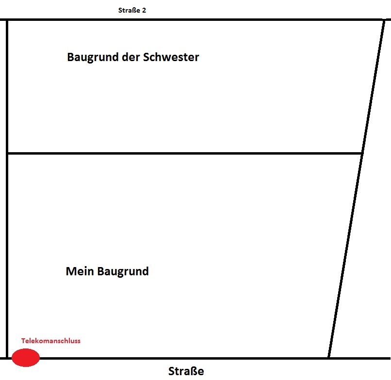

Meine Schwester und ich haben einen ziemlich großen Baugrund von unseren Eltern bekommen, den wir aufteilen.
Direkt an Straße 1 (mein Baugrund) ist der Telekomanschluss.
Dahinter ist der Baugrund meiner Schwester. Die Einfahrt meiner Schwester geht zu Straße 2 (dort ist kein Telekomanschluss oder Wasseranschluss etc.).
Meine Schwester fängt im März an zu Bauen. Alle Wasserleitungen, Strom, Telekom etc. befinden sich in Straße 1.
Es werden also am Rand meines Baugrundes die Leitungen zu ihr verlegt.
Ich beginne nächstes Jahr zu Bauen.
Jetzt zu meiner Frage, kann meine Schwester hier gleich ein Leerrohr für die Telekom verlegen, in der evtl. mal der Glasfaseranschluss kommt? Da braucht man ja bestimmt spezielle Leerrohre... Was auch immer die Telekom vorschreibt...
Die Leerrohre zu legen wäre recht einfach, da sowieso aufgegraben werden muss.
Schwieriger wird es, wenn es in 5 Jahren heißt es gibt jetzt Glasfaser und man muss dann meinen ganzen Garten wieder umgraben um die Leitung zu legen.

Alles klar Zero_90. Vielen Dank für den Tipp!
Wie es der Zufall will, habe ich gerade eben eine Antwort der Telekom erhalten :-D
Angeblich ist es so, dass ein Leerrohr gelegt werden muss. In dieses Rohr kommt vorerst die Kupferleitung für VDSL.
Sollte auf FTTH umgestellt werden, kann das Leerrohr unter folgenden Voraussetzungen benutzt, bzw. das Kupferkabel gegen das Glasfaserkabel ausgetauscht werden.
-Mindestens ein 50er Leerrohr (besser 100er)
-es dürfen keine 90° Winkel verbaut werden. Maximal zulässig sind 2x45°
Von der Tiefe oder Ähnliches habe ich keine Informationen erhalten.
