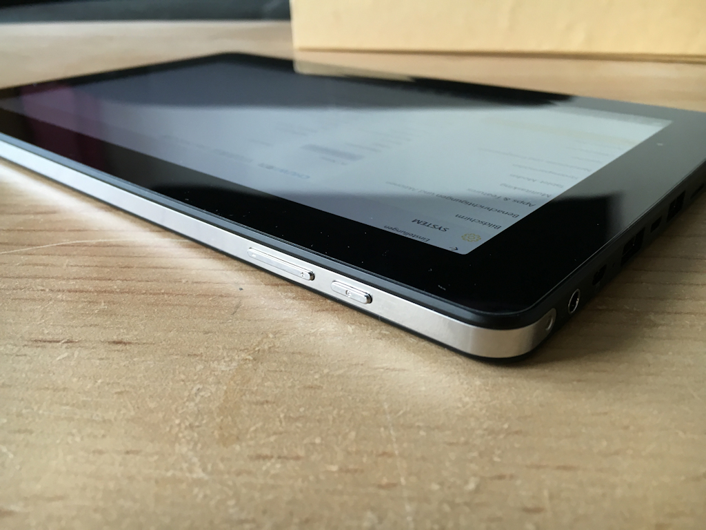

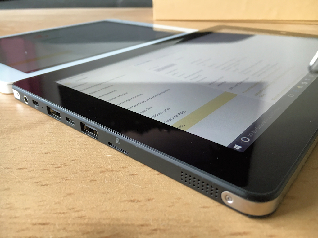

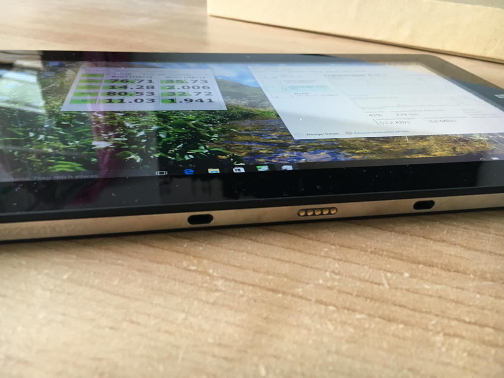

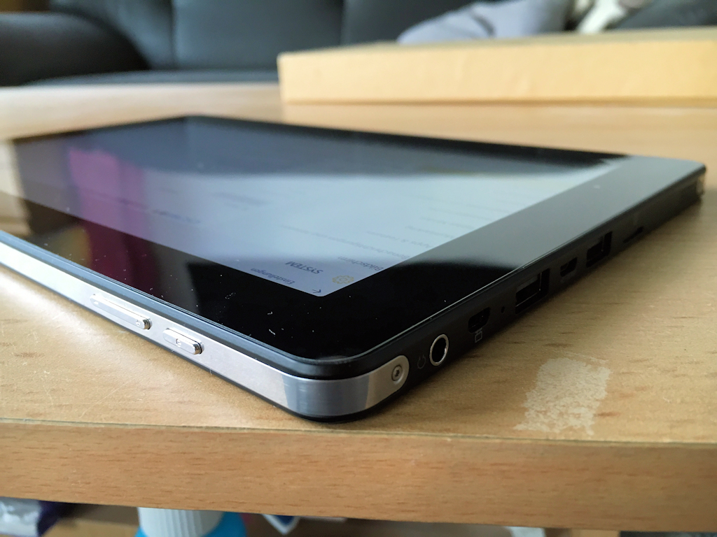

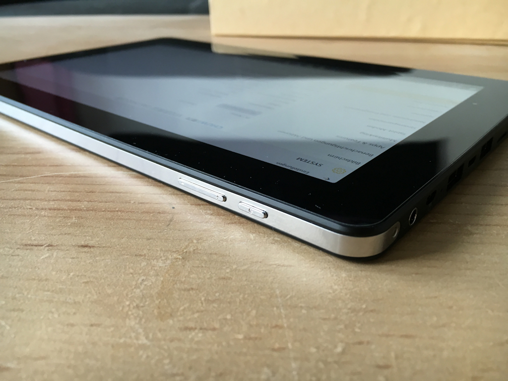

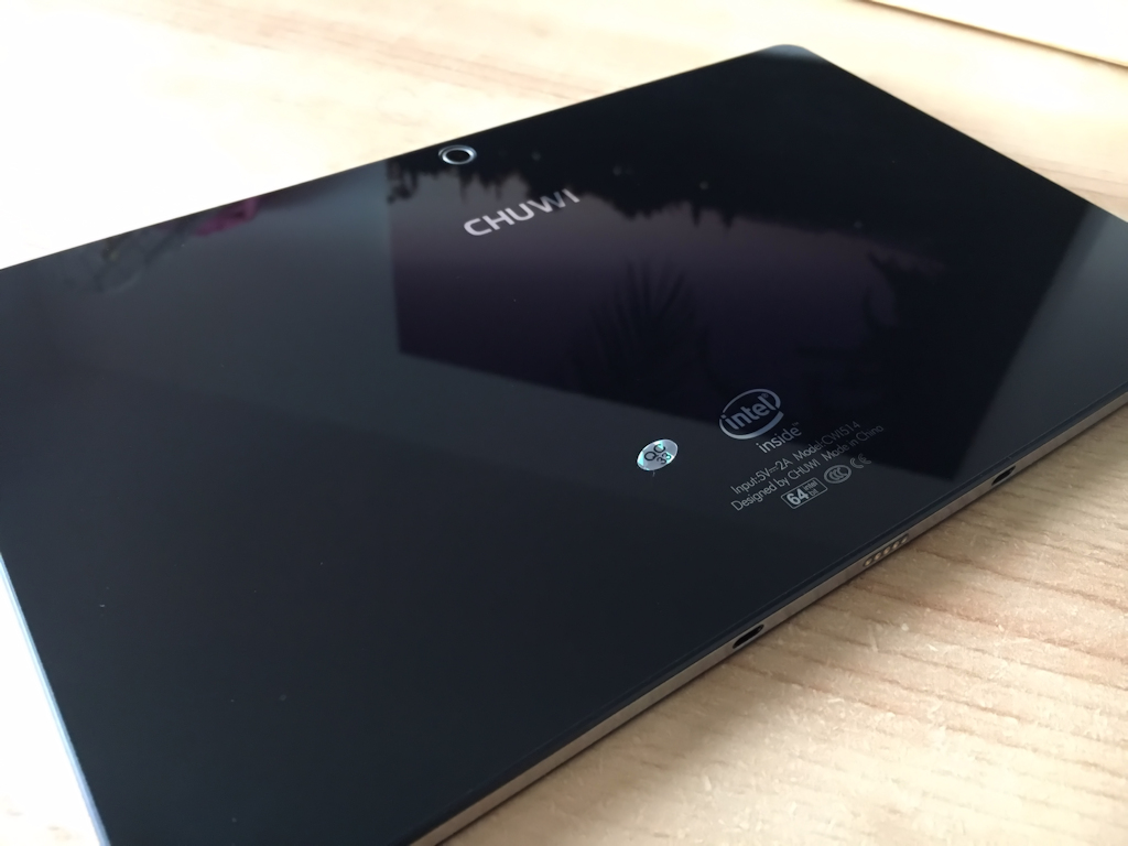

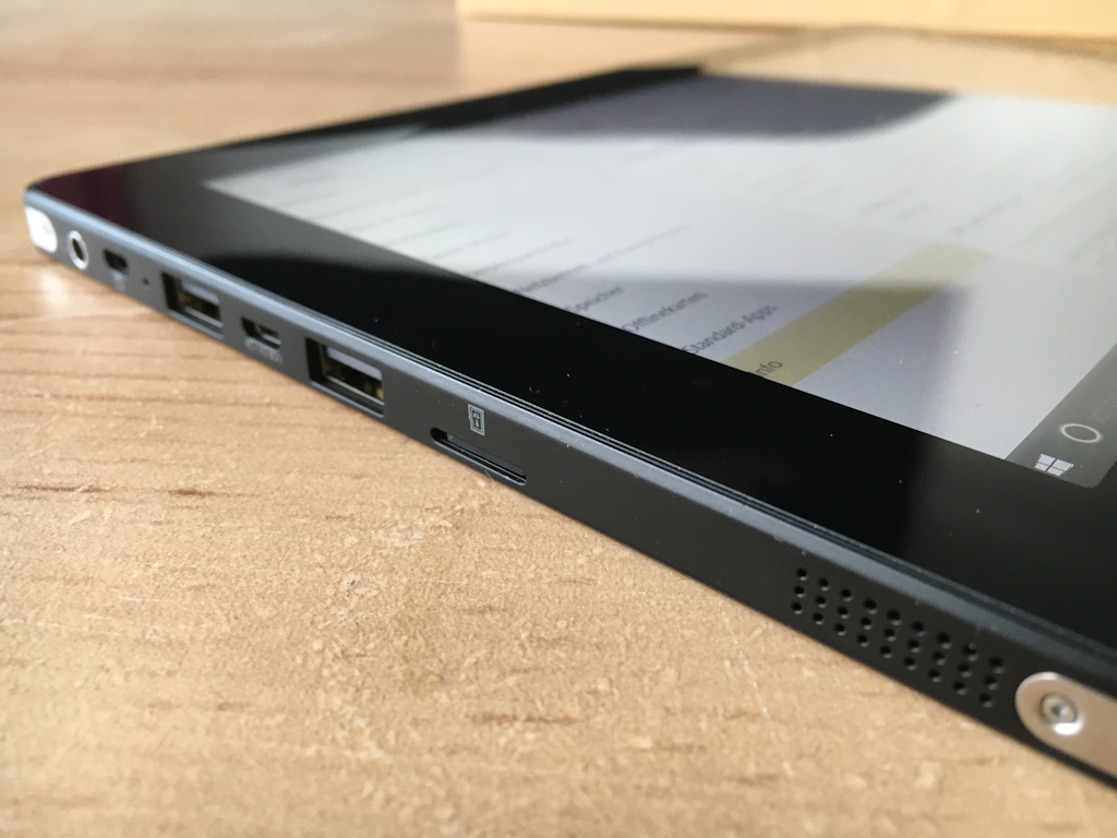

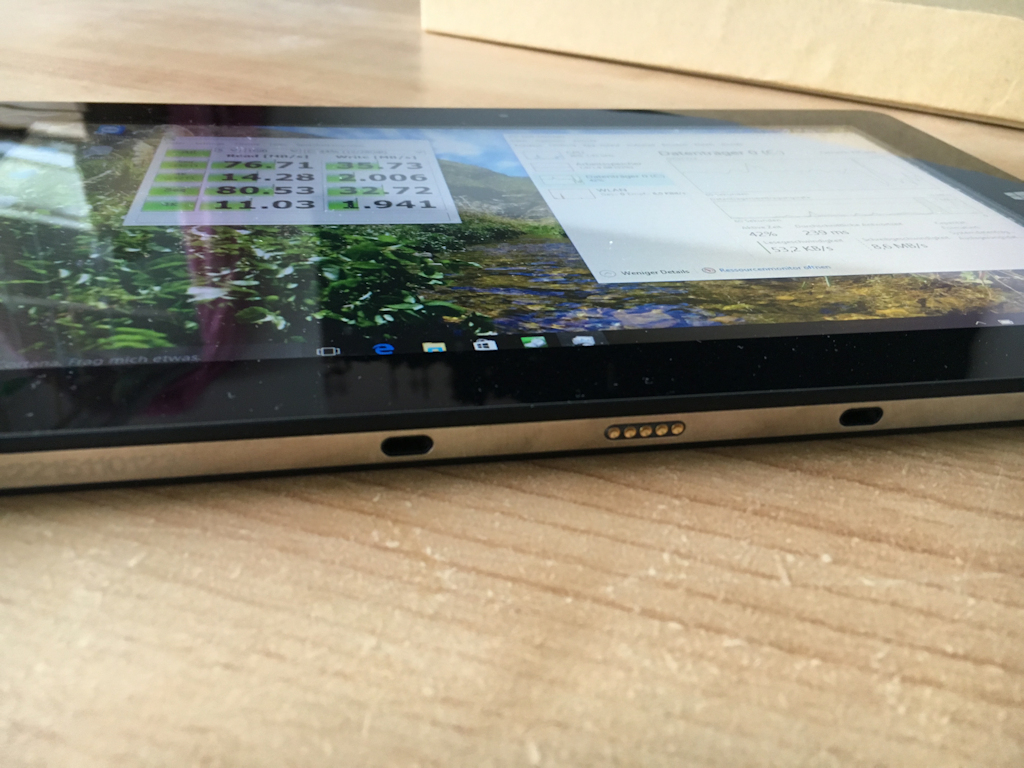

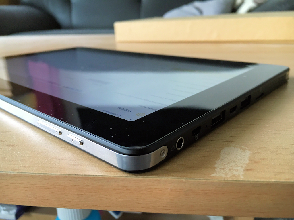

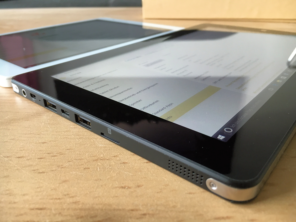

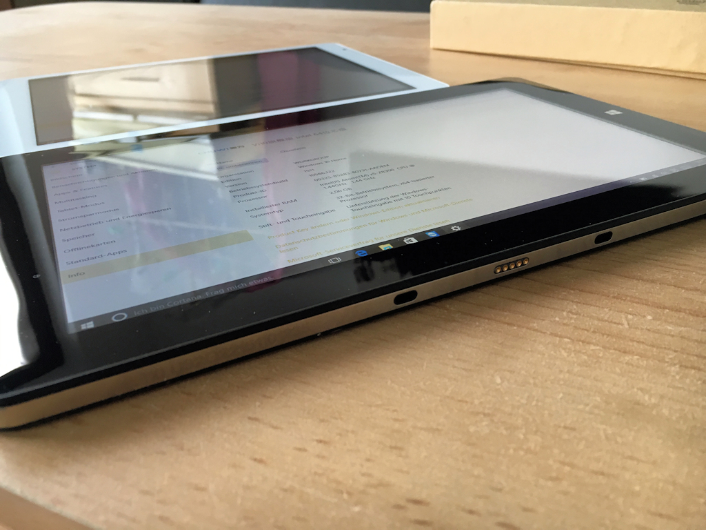

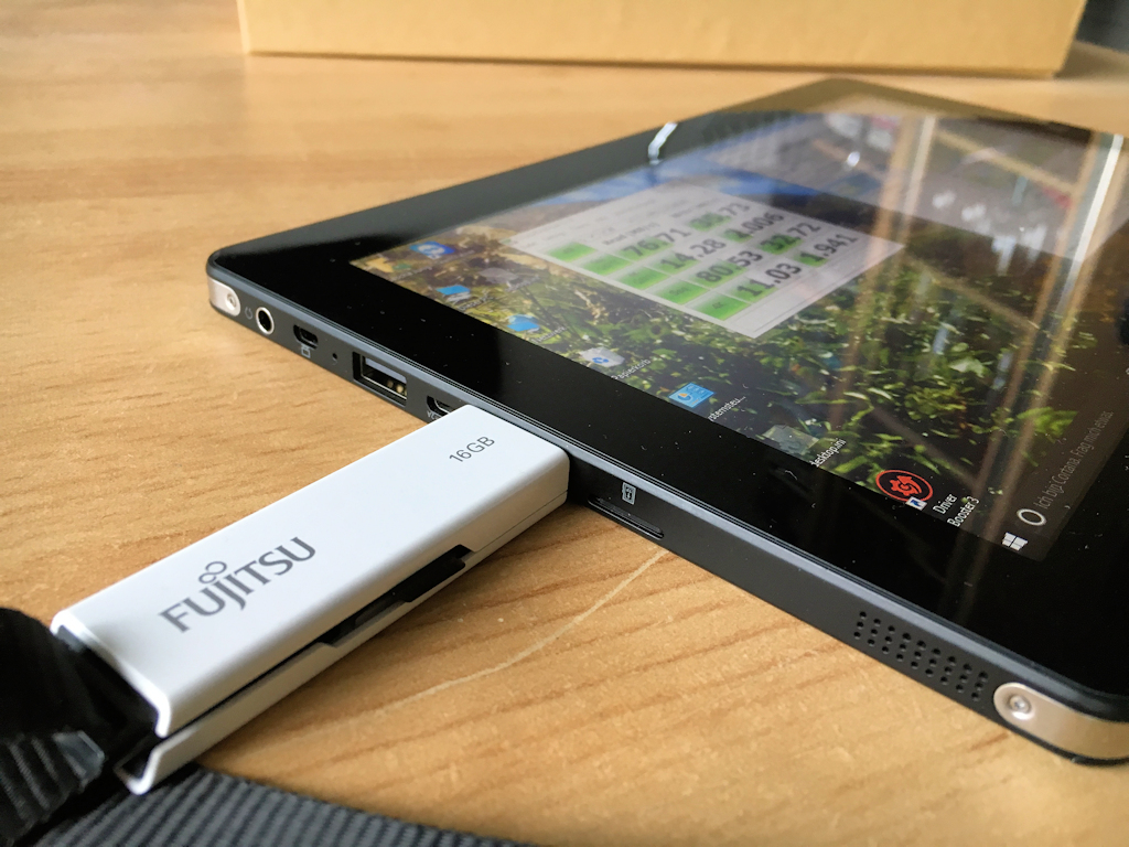

Breit…ja es ist wirklich breiter als ein normales Tablet. Die Verarbeitung geht soweit in Ordnung. Hinten ist Plastik auf Hochglanz und entsprechend sieht man schnell seine Fettfinger. Was natürlich als erstes auffällt, es gibt 2 echte USB-Anschlüsse. Respekt. Einer ist in V. 2.0 und einer ist in V. 3.0 vorhanden. Zwischen diesen beiden ist dann der microUSB, der zum Laden genommen wird. Also angemacht und mal getestet.

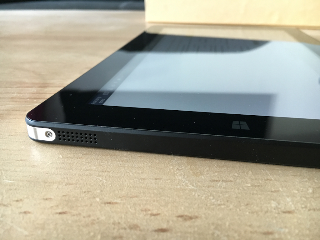

… ist wirklich gut. Denn das Tablet hat rechts und links separate Boxen an den Seiten. Da bekommt man dann auch wirklich Stereo geboten. Klar, Bass ist bei diesen kleinen Boxen nicht groß vorhanden, der Rest lässt sich aber hören. Bin begeistert.

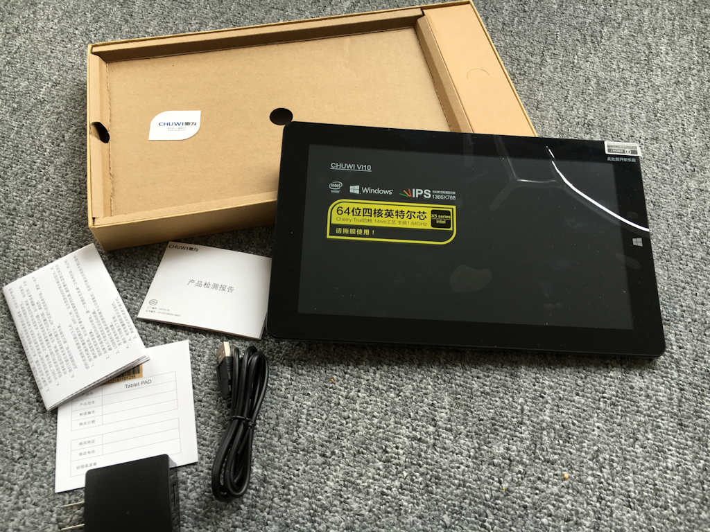

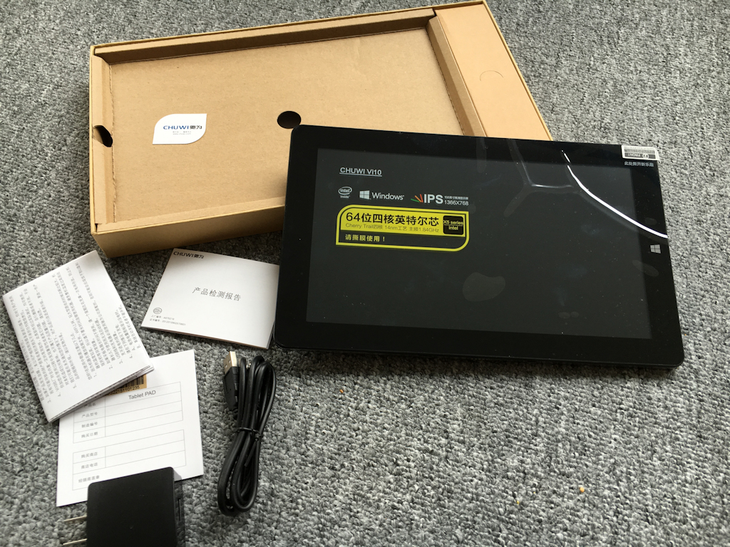

Ein Adapter für microUSB auf USB, ein ca. 30cm langes Ladekabel und das Ladegerät. Das Handbuch vom Chuwi ist komplett in Chinesisch gehalten – braucht man aber auch nicht wirklich.

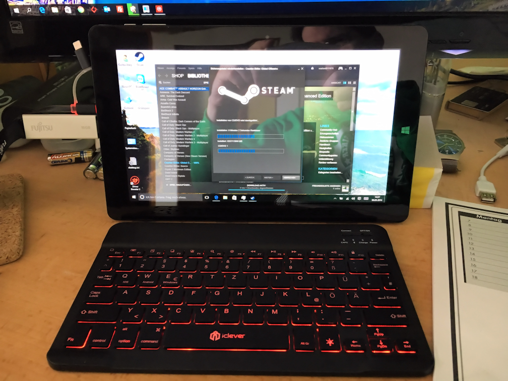

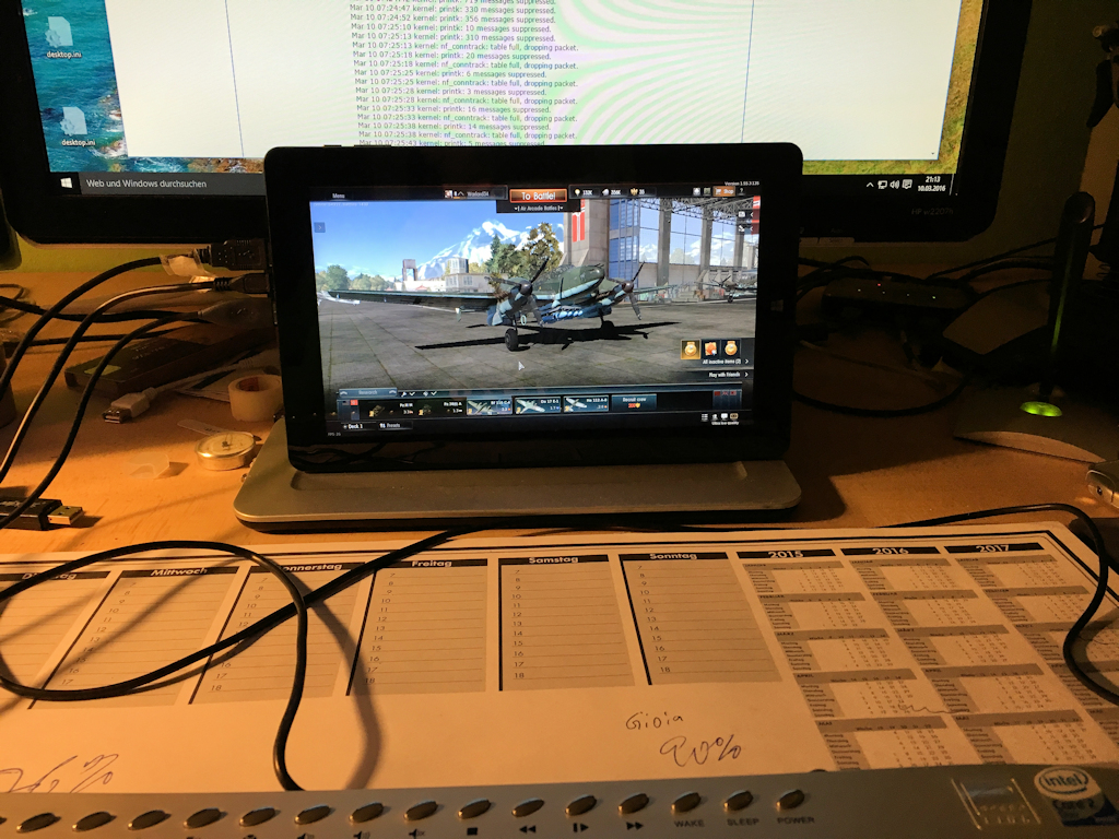

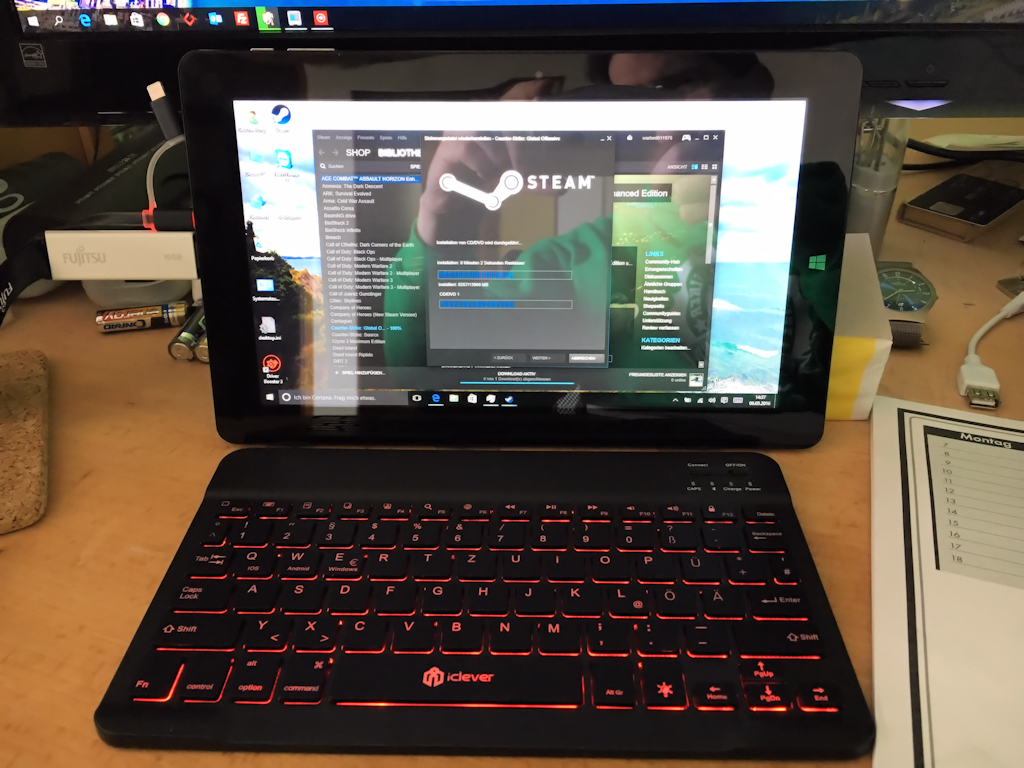

Ein Wort: genial. Denn das Tablet stellt World of Warships flüssig da. Gut, die Details alle auf low aber dennoch, das konnten andere Tablets nicht und das hat mich wirklich gefreut. Ich hatte dann noch CSS und CS:Go getestet. Auch hier alles Flüssig. Bei dem Video welches ich noch gemacht hatte, waren die Einstellungen bei CS:Go auf Automatik geblieben. Etwas schwammig war es dann. Danach habe ich mal alles runter gedreht und das war dann locker spielbar. War Thunder wurde auch auf low gespielt mit ca 26fps. Dabei hatte ich eine Temperatur von 44°C oben links in der Ecke gemessen.

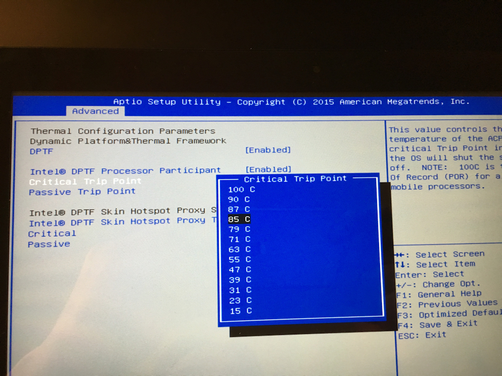

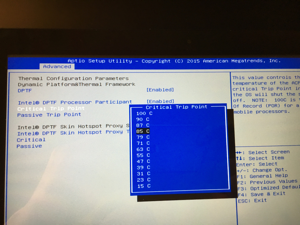

Das ist von American Megatrends und hier kann man schon ein paar Dinge einstellen. Was wir da als erstes umgestellt hatte, war die Thermal Config. Hier habe wir die Temperaturen um einiges angehoben. Somit läuft der CPU-Boost länger, bevor die CPU sich wieder drosselt.

Diverses: | microHDMI 1.4b, microUSB,1xUSB 3.0, 1xUSB 2.0, 3,5mm Klinke |
