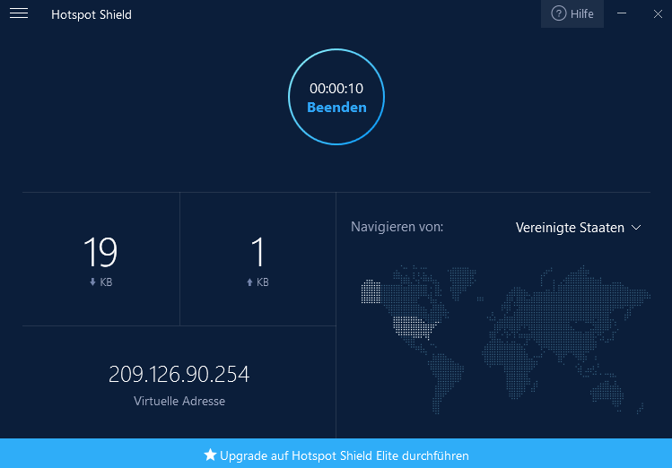

- Als VPN-Service hab ich ersteinmal die Gratis-Version von HotspotShield am Laufen.

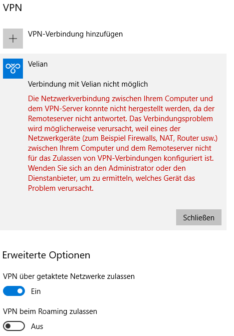

Nach dem Registry-Eintrag verschwand zumindest der Fehler 633. Nun scheint er zu versuchen die Verbindung aufzubauen. Nun erhalte ich die Fehlermeldung:
" Die Netzwerkverbindung zwischen Ihrem Computer und dem VPN-Server konnte nicht hergestellt werden, da der Remoteserver nicht antworted ..."

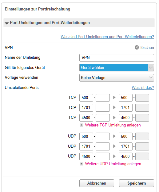

- Am Router die folgenden Ports (TCP und UDP) zur Weiterleitung freigegeben: 500, 1701, 4500
