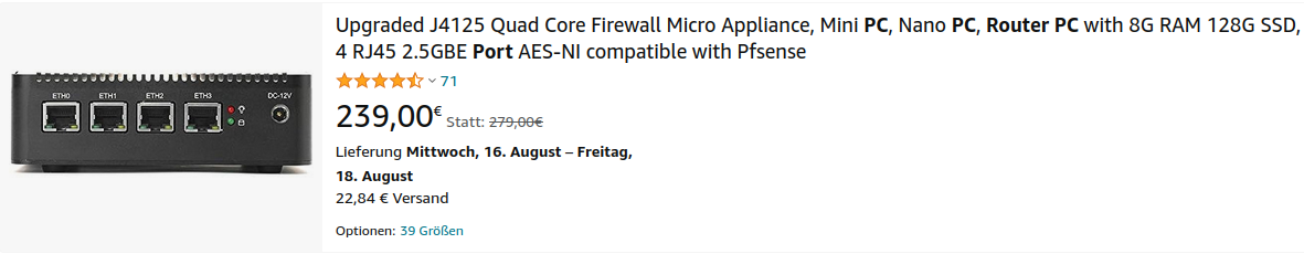

Ichtiander schrieb:
RouterPC's und OPNsense bekannt,
Ist das ein kleiner eigener PC?
zb sowas hier:
Reaktionen: VPNtester
Ich habe einen Beelink EQ12 mit Intel N100 zu Hause, läuft als HomeLab und ESXi mit LinuxMaschine super ... Hat auch für OPNsense 2x 2,5 GBit LAN... Kostet auch nicht die Welt und Leistung satt...
Hat u.a. meine alte Synology DS119j und Raspberry Pi abgelöst. ..

Tatsächlich hatte ich die Hoffnung es geht etwas günstiger als 240 oder 300 Euro. 100 Euro wäre ich noch mitgegangen, aber das ist mir eigentlich zu teuer.
