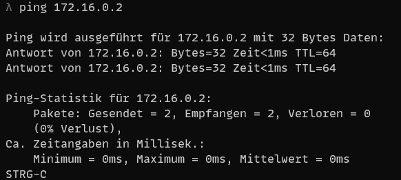

Von meinem lokalen PC kann ich den Raspi unter seiner OpenVPN-IP auch anpingen:

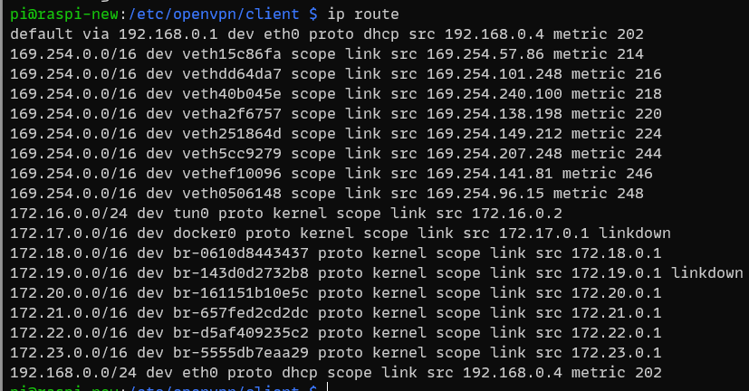

Hier noch die Routen vom Raspi:
