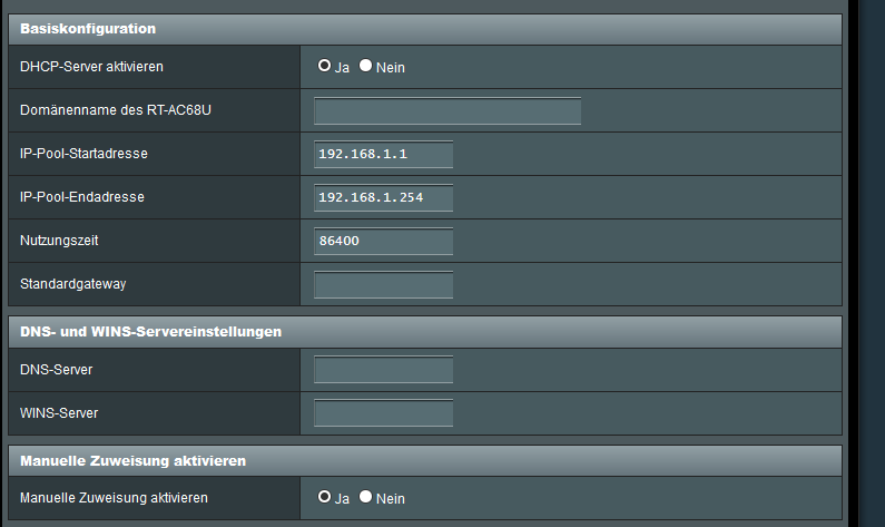

Der Router ist bei mir auch DHCP. Was soll ich hier jetzt ändern? IP-Pool Startadresse auch auf 192.168.2.1 ?

Im DHCP Server stellst du ein, welcher Bereich von deinem Netz "dynamisch" verteilt werden soll.
Ich persönlich lasse immer die ersten 10 Adressen frei, sprich in deinem Fall wäre die Startadresse die 192.168.2.11, die Endadresse 192.168.2.254 (.255 ist die Broadcast-Adresse im Netz).
