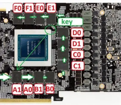

@calippo
Die 40 bzw 32 Errors sind mir für die Momentaufnahme zu unrealistisch für einen Error im Speicher selbst, ich tippe darauf, dass da ein gewisses Grundrauschen an Errors durch den Speicherkontroller selbst pro Lane verursacht wird in Abhängigkeit der Software die da testet und die dort im Log selbst auch auftauchen.
Da es quasi unmöglich ist das 7 von 11 Bausteinen genau diese 40 / 32 Fehler machen.
Reaktionen: ILoveShooter132 und calippo
Das sind ĂĽbrigens BGA-Chips. Hast du wirklich das richtige Equipment dafĂĽr.
Ich habe gerade herausgefunden dass die Chips doch anders angeordnet sind. In einem Russischen Forum habe ich folgendes Bild gefunden. Das sieht fĂĽr mich sehr stark nach einer Rtx 2080 ti aus. AuĂźerdem passt es dann besser mit den Errors beim FBIOA0-Chip da dieser genau an der stelle ist wo kein Chip ist.
Reaktionen: sikarr und calippo
Wenn du einen Chip entfernst, ohne das es der Speichercontroller weiß, dann sollte das Ergebnis das gleiche sein, wie wenn der Chip verbaut bleibt aber kaputt ist. So meine einfache Logik ohne Möglichkeit es zu beweisen.
Da mĂĽsste dann eine angepasste Firmeware drauf, die dafĂĽr sorgt, dass der Chip nicht mehr angesprochen wird.
