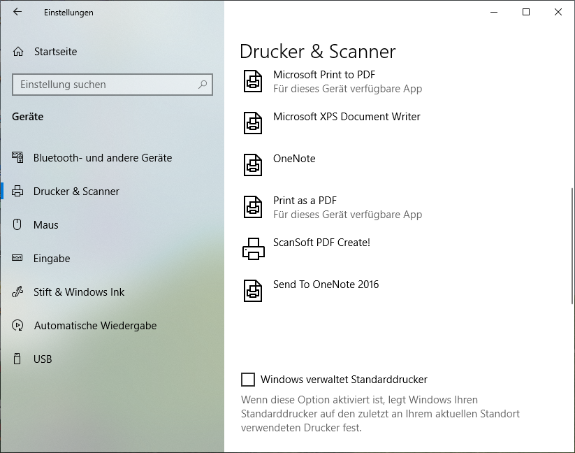

Mir hat das Update einen Streich gespielt und den Standarddrucker selbst festgelegt. Es war auf »Microsoft XPS Document Writer« gesetzt. Manchmal will Windows den Drucker selbst verwalten, dann das Häkchen rausnehmen.
Das ist ja nun gar nicht möglich da ja die Verbindung zum PC-1 leider nicht zustande kommt !

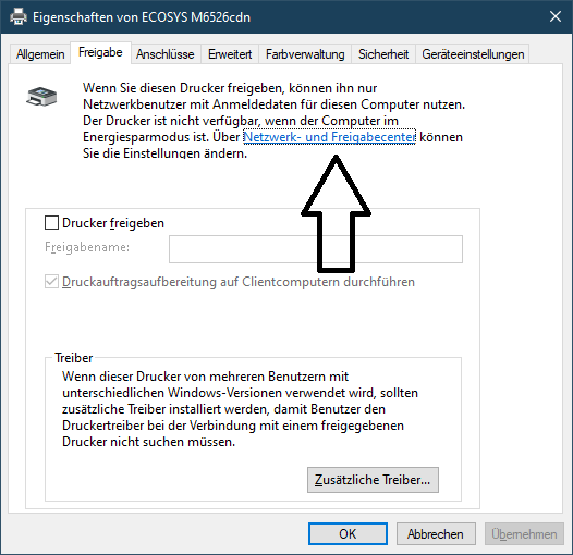

Und immer noch keine Infos zum W10 >> Home, Pro oder was weiß ich was Du da drauf hast. Wie wäre es denn wenn Du den Netzwerkzugriff auf einen Benutzer erlaubst indem Du denjenigen als User auf dem Rechner zusätzlich anlegst, der kann sich ja dann mit der Anmeldung auf den Drucker einwählen wenn er frei gegeben wurde, dazu muss er aber erst ein Benutzerkonto haben oder sich mit dem Benutzer anmelden, der sich auf dem Fremd-Rechner einwählt? Deshalb ja die Frage ob es nicht einfacher wäre den Drucker per Lan-Kabel mit dem Netzwerk zu verbinden.
Die Version ist Win 10 Home Build 1909
Alle Drucker die Freigegeben sind wurden darüber eingestellt und Funktionierten ja auch ohne Probleme im Netz bis das UpDate 1909 eingespielt wurde !
Leider sind die Drucker Baulich bedingt nicht per Lan kabel zu verbinden, desweiteren ist ein Drucker dabei der auch Keine Lan Anschluss hat.
