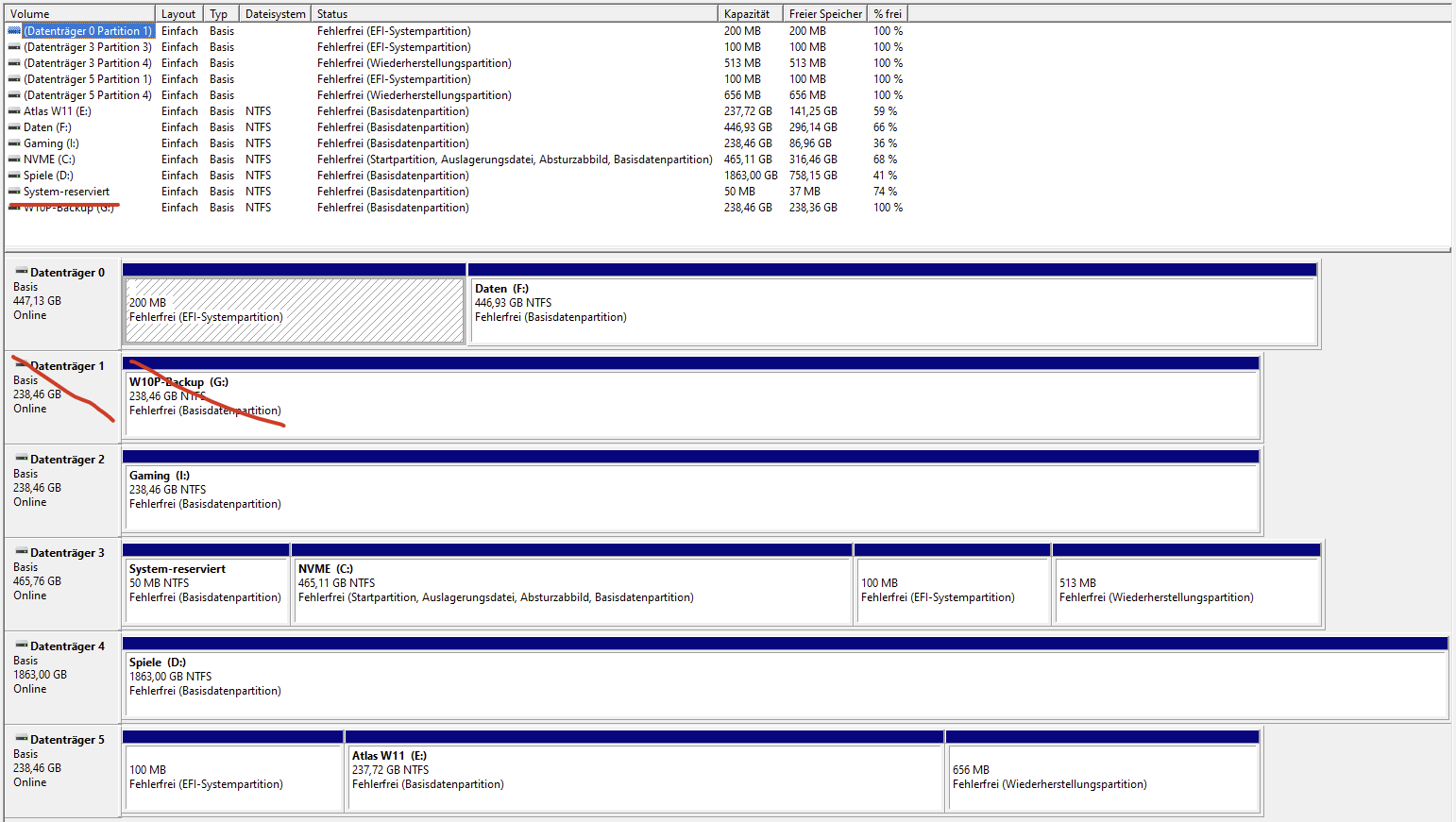

Zunächst mal die Platten meines Systems beschrieben:
  • M.2: W10 Produktivsystem ["NVME"] - will ich aus Gründen weder verlieren, noch auf W11 updaten, noch neu installieren müssen
  • M.2: W11 Atlas Benchsystem ["Atlas W11"] - dieses rein zum Benchmarken, welches aber gelegentlich mal richtig harte Abstürze erlebt {bis vor kurzem was dies ein W10 zum Benchen}
  • M.2: reine Speicherplatte ["Spiele"] für die installierten Spiele
  • SSD: W10 Gamingsystem ["Gaming"] - nur zum Spielen, irgendwann kann das mal in ein W11 umgewandelt werden
  • SSD: reine Speicherplatte ["Daten"] für private Daten und Dokumente
Und so visualisiert das Windows 10 Gaming:
Ich hab zwei Bootmanager, einmal auf der M.2 vom W10 Produktivsystem und einen anderen auf der M.2 vom W11 Benchsystem. Was auf dem EFI von der Daten Platte drauf ist, weiß ich grad nicht. Die beiden erstgenannten kann ich im BIOS/UEFI zum Start auswählen. Das dritte findet mein Bios nicht - weils auf SSD ist?
Wie geschrieben, benchmarke ich auch einiges und auch gerne mal im Grenzbereich, wo mir regelmäßig mal der Bildschirm schwarz wird und das System danach ab und auch auch nicht mehr bootet, weils den Booteintrag des Benchsystems dann in dem Bootmanager wohl irgendwie beschädigt oder anderweitig beeinträchtigt.
Meine Lösung hierzu ist, dass ich normal den Bootmanager auf der W10 Produktiv Platte nutze (im UEFI starte) und hierzu mittels EasyBCD mir drei Einträge gemacht hab, also W10 Produktiv, W10 Gaming und W11 Benchen. Bekomme ich nach einem Crash nun das Benchsystem nicht mehr gestartet, dann boote ich das Produktivsystem, lösche den W11 Bench Eintrag per EasyBCD und leg ihn neu an.
Soweit sogut - bisher. Zumindest lief das so recht stabil, solange das Benchsystem das vorherige W10 war. Vor 2 Wochen hab ich das Benchsystem als W11 + Atlas neu installiert, wo ich zur Installation mal alle anderen Platten herausgenommen hab. Daher hats mir dann auf der W11 Platte natürlich auch ein Bootmenu angelegt.
Nun bekomme ichs aber auf dem Bootmenu der W11 Platte nicht stabil hin, das W10 Gamingsystem per EasyBCD anzulegen und zu starten - die andren beiden, W11 und W10 Produktiv kann ich auch vom Bootmanager der W11 Platte starten.

ApolloX30 schrieb:
1. Kann mir das jemand erklären und nen Tipp geben, wie ich das W10 Gaming aus beiden Bootmanagern zuverlässig starten kann?
Starte mal das andere Windows und poste die dortige Datenträgerverwaltung. Es kommt auf die veränderten Laufwerksbuchstaben an.

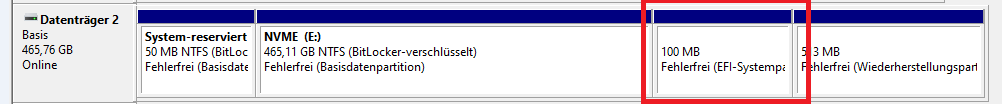

Du hast aber 3 EFI Partitionen!
Reaktionen: ApolloX30

@Pentagon die 3. EFI Partition kann ich im UEFI nicht auswählen/finden. Dass sie da ist, sieht man oben ja auf den Bildern vom Festplattenmanager.
Nur WIN 10 hat eine aktive Recovery-Partition die auch noch zu klein ist
der andere Recovery Eintrag weist ins Leere
Du bist gerade in WIN 10.
Welchen Laufwerksbuchstaben hat dort "Gaming" In Datenträgerverwaltung prüfen!

Grundsätzliches das doch eh das Chaos.
Laut Post 1 ist doch Gaming C: Datenträger 1 und sollte da das gestartete C: Windows10 sein.
Da fehlt halt die efi Bootpartition
Die ist auf Datenträger 0 gelandet (200 MB efi Partition) und ob die nun aktiv ist oder benötigt wird?
Auf Datenträger 4 ist Windows 11 mit 100 MB Bootpartition drauf, (also so wie es normal ist) und ob diese Botpartition auch für Windows 10 genutzt wird?
Auf Datenträger 2 ist eine alte Bootpartition (50MB Rest von 500 MB) von einem Windows im MBR Modus.
Denn System reserviert NTFS ist keine Efi Bootpartition. Efi Bootpartition ist in Fat 32, auch wenn man das in der Datenträgerverwaltung nicht sieht. (Diskpart aufrufen)
Warum da dann noch eine 100 MB efi Bootpartition drauf ist und wofür, ist mir auch nicht klar.
Alles Reste von Windows Installationen?
Ein Windows 10 müsste ja den Buchstaben C: bekommen, wenn man davon bootet. Den Buchstaben bekommt aber Datenträger 1 Gaming für Windows 10 und Datenträger 4 für Windows 11

Redundanz sieht für mich anders aus. Es mag ja sein, dass du die Bezeichnungen (Labels) auseinanderhalten kannst, für einen Außenstehenden sind sie jedoch konfus.
Ganz egal, wo sich die 3. ungenutzte EFI-Partition auch befindet, ich würde einen Schnitt machen und die 200 MB Patition auf Disk 0 dazu nutzen und die EFI-Partition auf Disk 2 löschen.
Optimal ist das alles nicht.
Andererseits wäre es sinnvoll Disk 2 neu zu partitionieren und eine MS-konforme Struktur einzurichten. Dazu wäre ein Backup von F: (NVMe) erforderlich. Das wäre aus WIN 11 heraus möglich.

Die Tatsache, dass es dort eine [Device\HarddiskVolume4] gibt, zeigt auch noch ein anderes Problem auf.
