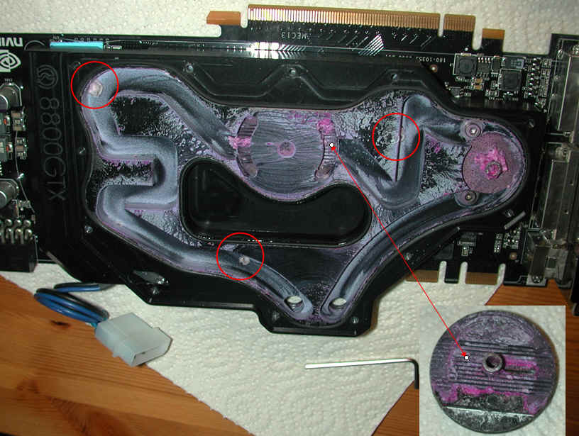

Aber Aluminium im WaKü Kreislauf neigt zur Auflösung.
Hier mal ein Beispiel aus meinem ersten System. 8800GTX Alu Kühlkörper.
Es wird reichlich Aluminiumhydroxid gebildet, der zusammen mit WaKü-Flüssigkeitsbestandteilen den rosa Schmodder gebildet hat.

uhh ha, wohl am Korroschutz gespart :rolleyes: *duckundwech*
:p
Never ever.
Sogar das Originalzeug vom Hersteller. Ich benutze seit Anfang an nur Fertiglösungen-
Aber wann immer ich Alu im Kreislauf hatte, fingen die Alu-Teile an einer Stelle an zu korridieren.
Seitdem meide ich Alu im direkten Kontakt mit der Kühlflüssigkeit.
