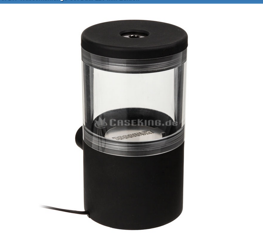

Leider ist mir neulich was aufgefallen, was mich extrem stört. Eine Pfütze, genau unter dieser Pumpe hier:
Zu sehen ist ja das Acrylglas, was oben und unten mit einem Gewinde versehen ist. Da drinne ist ein Nullring welcher eig. alles dicht halten sollte. Pustekuchen. Es sifft da nur noch raus. Eine Abdichtung mit Teflonband brachte leider keinen Erfolg.
Ich würde die Pumpe ungern umtauschen lassen, da ich den PC im Moment jeden Tag brauche. Hättet ihr vllt. Vorschläge, was man da machen könnte? Hatte schon an Silikon gedacht, wäre das was?
