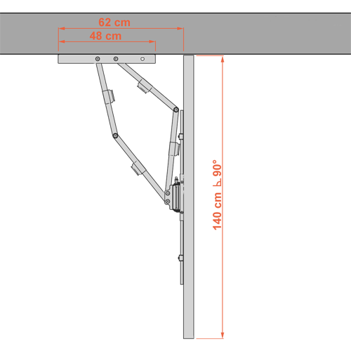

Ich glaube nicht, dass es so einfach ist, wie ihr das beschreibt. Das sieht man am zweiten Post mit dem Link: https://www.lcdwandhalter.de/dq-rea...MIkeSWydvd1gIV7LDtCh0bJQfpEAQYAiABEgLH9vD_BwE
Hier beträgt der Wandabstand unglaubliche 91cm. Die maximale breite des Fernsehers, um diesen um 90° schwenken zu können, beträgt 140cm:
