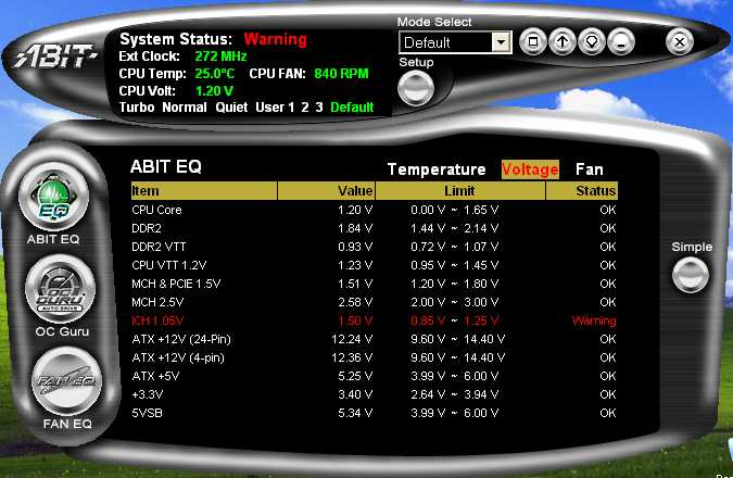

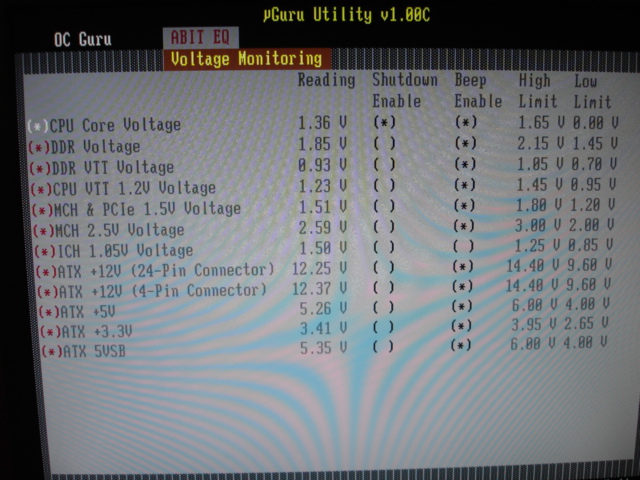

hallo,
das Problem ist genau, wie im Titel beschrieben, "einfach" nur, dass die ICH Spannung bei 1.50V ist anstatt zwischen 0.85V und 1.25V und ich habe absolut keine Ahnung warum.
Sowohl in BIOS als auch in uGuru.
Ich habe bereits versucht:
- neue Version von BIOS und uGuru;
- anderes Netzteil
- anderen Speicher
- CMOS löschen
Komisch ist außerdem, dass der Speicher in BIOS immer als ein 667Mhz mit einem Cl 5-5-5-15 Timing erkannt wird, obwohl es ein 800Mhz mit Cl 4-4-4-12 ist.
Und wenn ich den Netzstecker ziehe, bekomme ich immer eine Fehlermeldung während dem hochfahren. Ich muss dann jedesmal wieder in BIOS um festzustellen, dass alle Einstellungen wieder gelöscht wurden, sodass ich alles nochmal eingeben muss.
Ich habe keinen Plan, ob dass alles zusammenhängt oder nicht.
Wäre sehr dankbar, wenn mir jemand helfen könnte.

Die ICH Spannung kann ich nicht verändern und ich habe bis jetzt auch noch nicht übertaktet.
Die Einstellungen vom BIOS sind nach einem CMOS clear.
Soweit ich weiß ist die ICH (ICH7R Southbride) und verantwortlich für alle Intel SATA Anschlüssen, die PCI und PCI Express Steckplätze , alle Onboard Geräte und Anschlüsse. Sprich also ziemlich viel.
Aber könnte die erhöhte Spannung durch fehlerhafte Komponenten an diesen Anschlüssen zusande kommen oder geht es vom Mainboard selbst aus?

Seltsam...
Aber deine CPU läuft mit 272 x 9 und nicht 266 x 9, was nicht normal ist.
Schau mal im Handbuch, ob es da ein AutoOCing-Tool gibt, müsste µGuru oder so heißen.
Ich kenn leider das Board nicht...

ja stimmt, aber die CPU kann ja nichts an der ICH Spannung ändern.
Und µGuru hab ich natürlich schon. (Bild oben gepostet). Aber selbst das Tool zeigt mir den Fehler an und lässt auch wie BIOS keine Veränderung zu.
So langsam glaub ich, dass es sich um einen Hardwarefehler handet. Mal schauen, ob das reklamierte Board auch so rumzickt.
