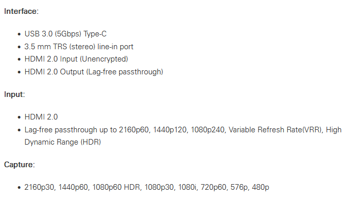

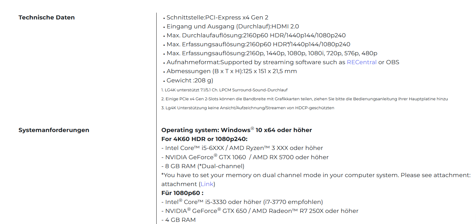

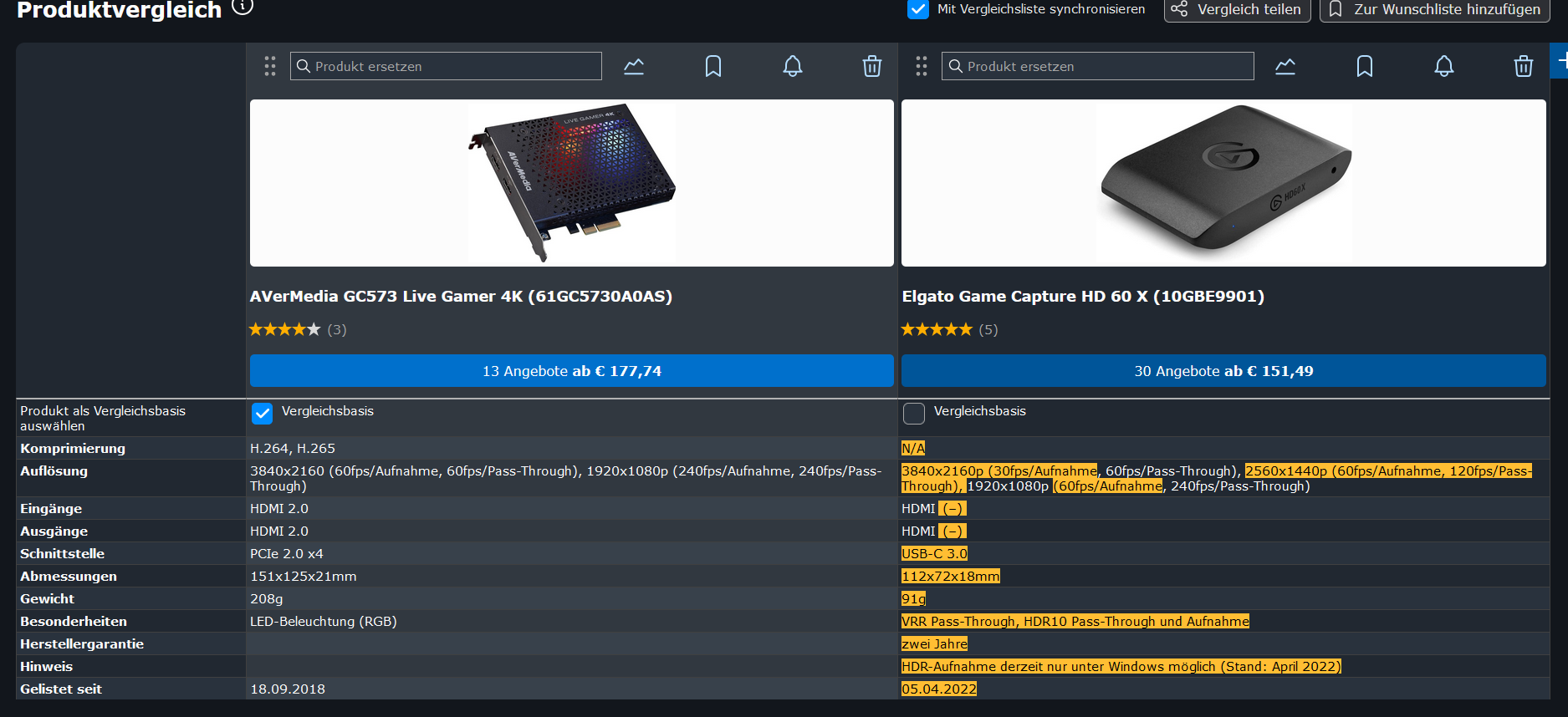

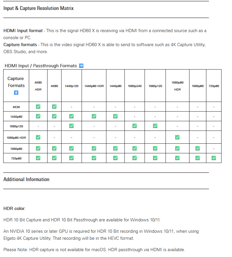

Latenz wirst intern immer besser als extern, brauchst jedoch intern den PCIe Steckplatz aufm Board und extern im Fall der HD60 X "nur" USB-C übers Board
denn die ist intern und die andere ist extern:
Man muss sich entscheiden, ob man eine CC lieber im PC haben mag (sofern man den Platz im Gehäuse hat) oder liebe eine externe nutzen mag
hier die unterschiede über deren eigene HP Seite:
