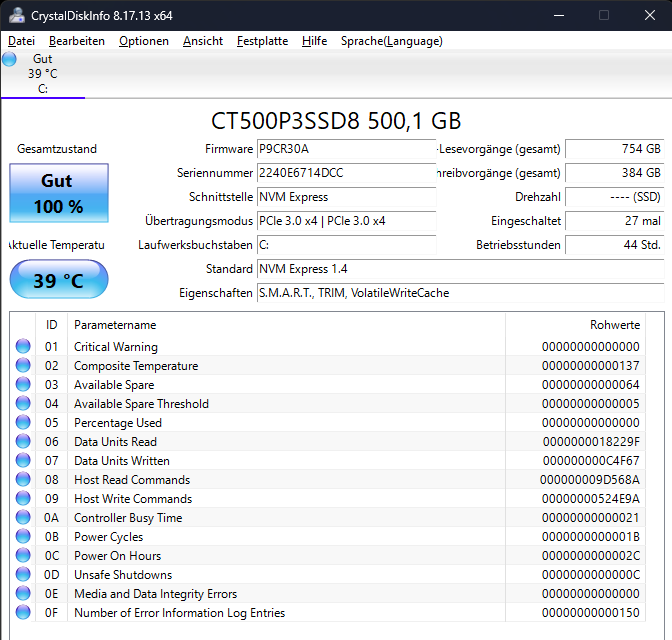

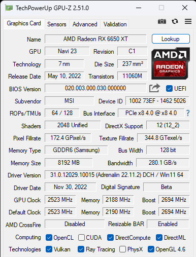

Rocksteady27 schrieb:
Bin halt die ganze Zeit mit dem Gedanken ob es vielleicht die Graka als solches ist, noch könnte ich die ja zurück geben.
Ausschließen kann man es bisher nicht. Ich habe aber auch nichts gesehen bisher was auf die Grafikkarte deuten würde.
Da würde jetzt nur gegentesten mit einer anderen Grafikkarte funktionieren.
@wrglsgrft aber wär die Grafikkarte kaputt würde ich ja bei dem Stress Test im amd Adrenalin auch Fehler bekommen oder nicht ?

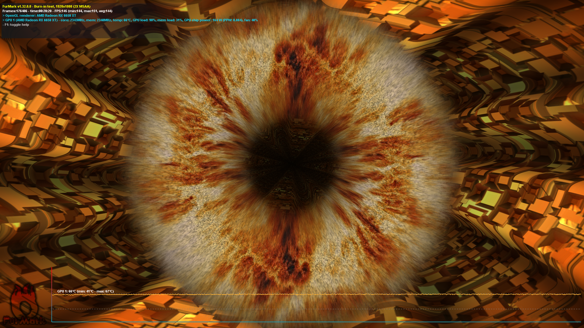

lass mal eine Weile Furmark laufen bei 99% GPU Auslastung, so 20 minuten.
wenn da nix passiert dann ists nicht die GPU.

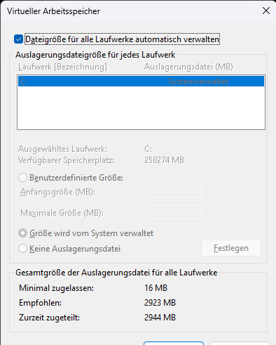

also ich habe auf der Arbeit weiter nach recherchiert und bin auf jemand gestoßen der ähnliches Problem hatte und bei ihm lag es am virtuellen Arbeitsspeicher der war bei ihm in der Einstellung: Win taste + alt + Pause und System Eigenschaften und dann Virtueller Arbeitsspeicher da hatte er ein haken im Kästchen für benutzerdefinierte Größe und dann 4000mb jeweils anfangs und max Größe. als der das auf : ( Dateigröße für alle Laufwerke automatisch verwalten ) gestellt hatte gabs keine Probleme mehr. Als ich bei mir nachschaute war es das selbe auch der gleiche haken war im feld benutzer definiert + 4000mb max und min.
meint ihr das könnte es sein ? will jetzt erstmal nichts mehr umstellen ohne jemand der Ahnung davon hat
Die eine Fehlermeldung in der Ereignisanzeige deutet auf sowas hin. Deswegen hatte ich nach der Auslagerungsdatei gefragt. Das ist der virtuelle Arbeitsspeicher. Und den automatisch verwalten zu lassen ist eigentlich genau richtig.
Also go for it und sag Bescheid ob es geholfen hat.
habe jetzt grade auch furmark 20 min laufen lassen, alles gut gewesen. @th3o

@th3o ich habe oben mal was erklärt auf was ich heute gestoßen bin woran es liegen könnte der virtuelle Arbeitsspeicher stand auf Benutzer definiert
@wrglsgrft @th3o meint ihr denn so wie furmark bei mir gelaufen ist mit 95% Auslastung der gpu 20 min usw kann man die Grafikkarte als Fehlerursache fast schon Ausschließen ?
Wie gesagt: du hast einen Fehler der sagt, dass der virtuelle Speicher zu klein ist. Dieser Fehler ist aufgetreten als das Spiel gecrasht ist.
Ich würde also erstmal da ansetzen bevor ich mir Gedanken über die Grafikkarte mache.
Auf diese hast du, neben einer eventuellen Herstellergarantie, Gewährleistung vom Händler. Hier ist also keine so große Eile geboten, dass du nicht ein paar Tage testen kannst ob es mit der passenden Einstellung der Auslagerungsdatei funktioniert.

Nein. Ich habe schon defekte Karten erlebt die deutlich länger unter Furmark liefen.
Ich habe allerdings noch keine defekte GPU erlebt, die einen crash to Desktop verursacht hat. Ich kann nicht ausschließen, dass es sowas gibt, aber erlebt habe ich das bisher nicht. Defekte Grafikkarten haben bei mir entweder gar kein Bild mehr oder ein ein stark verzerrtes Bild ausgegeben. Oder sie hatten einen Kurzschluss und haben sich oder das Netzteil abgeschaltet.

Also seit dem ich den virtuellen Arbeitsspeicher auf automatisch gestellt habe hatte ich keine Abstürze mehr gehabt @wrglsgrft

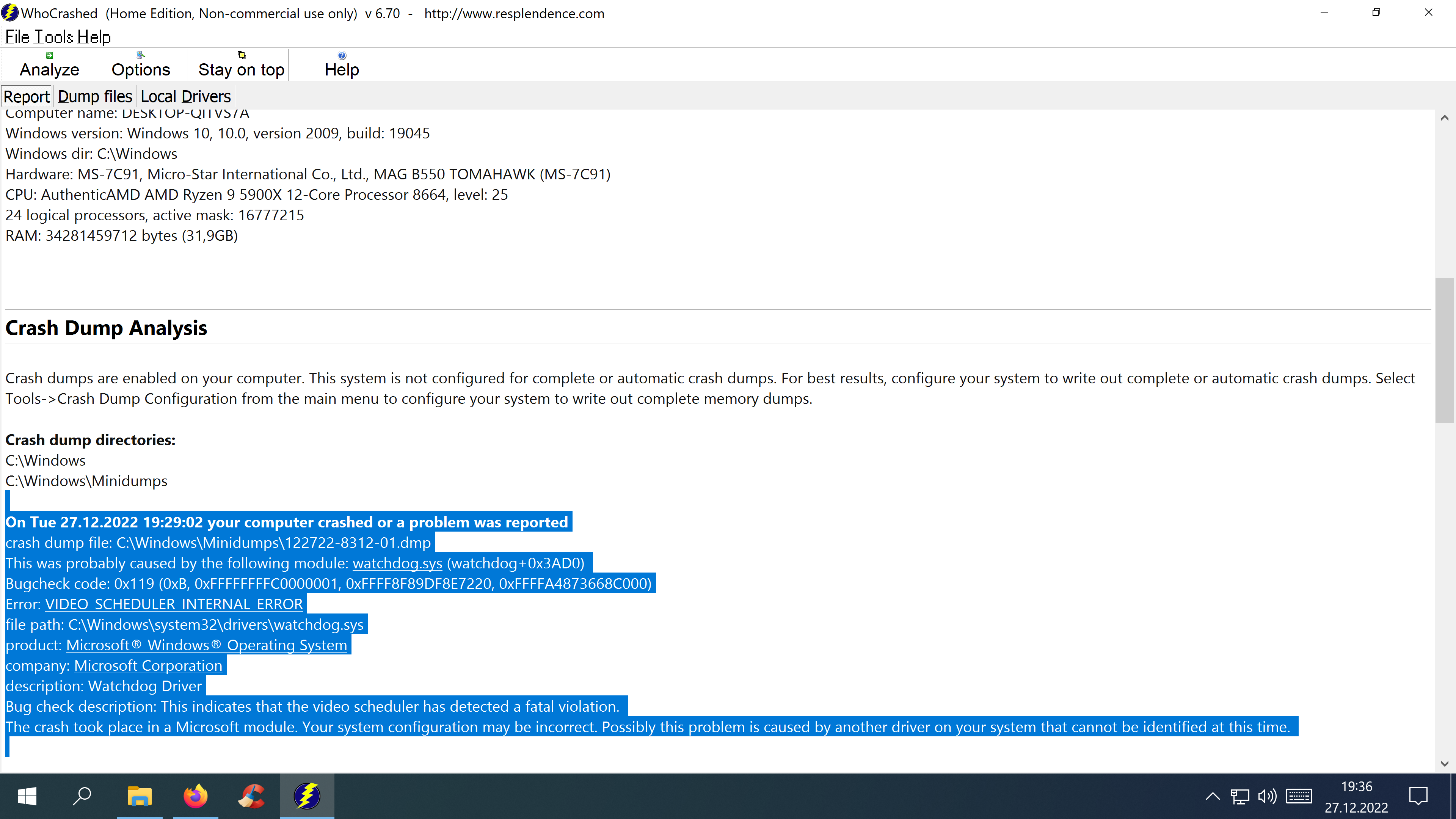

Hey Leute ,kriege immer diese Fehlermeldung wenn mein System abstürzt in MW2....
Zocke mit ner OC 6900 XT und mein Ram ist auch OVerclocked.
Kann ich was dagegen machen?
