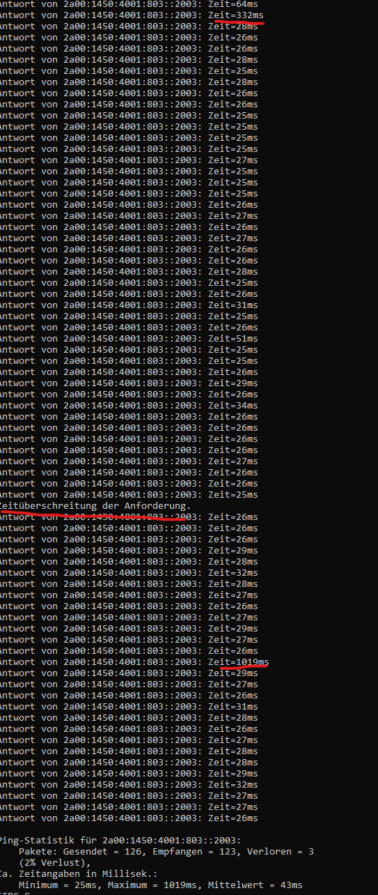

Habe mal gerade spaßeshalber Google.de angepingt, und tatsächlich sind die Antwortzeiten unregelmäßig:
Wenn es irgendwas auf dem Weg zwischen meinem Rechner und dem Server sein könnte, dann wäre es für mich ja ok und ich würde es einfach lassen.

WLan halt.
Kannst ja mal ein Kabel legen und den COD Server anpingen, mit WinMTR.
Einfach mitlaufen lassen. Da siehste dann auch ab welchem Hop die Leitung leidet.

Kenne ich persönlich auch. Hatte einige Zeit ebenso das Problem und konnte es auch nicht beheben. Ich denke mittlerweile das diese regelmäßigen Spikes unvermeidbar sind wenn man WLAN nutzt.
Kann dir nur empfehlen irgendwie LAN zu nutzen.
Reaktionen: ReignInBlo0d
WLAN ist halt einfach unzuverlässig.
Mit entsprechenden APs kann man durchaus was verbessern, gerade was Latenzen angeht und Verbindungsqualität aber an die Zuverlässigkeit eines Kabels kommt man deshalb noch lange nicht.
Wie schon empfohlen zieh dir ein Lankabel oder probier PowerLine.
Was du mal probieren kannst, falls du WLAN über einen Stick oder Mainboard verbindest:
Man nehme einen Access Point mit LAN Ausgang, verbindet den Access Point als Bridge zum Router und gibt das Signal per LAN aus. Somit KANN es besser werden, da ich der Meinung bin, dass es öfters zu Problemen kommen kann, wenn ein Stick verwendet wird, oder das Mainboard eine int. WLAN Antenne hat.
Danke an alle Beitragenden. LAN-Kabel ist trotz der geringen Entfernung sehr schwer, da ich mitten durch den Raum oder extrem weit außen rum legen muss. Meine bessere Hälfte dürfte sich nicht sehr erfreut zeigen. Aber zu Testzwecken werde ich es mal machen.
Die WLAN Verbindung erfolgt über einen Netgear AC1200 Stick, das MB hat gar kein WLAN.
Ich hatte bei Inbetriebnahme sogar einmal Bandbreite sowie Ping mit einem üblichen Speedtest getestet, also WLAN vs. Kabel. Damals hatte ich keinen nennenswerten Unterschied festgestellt. Es mag aber bei diesem Use Case anders aussehen.
