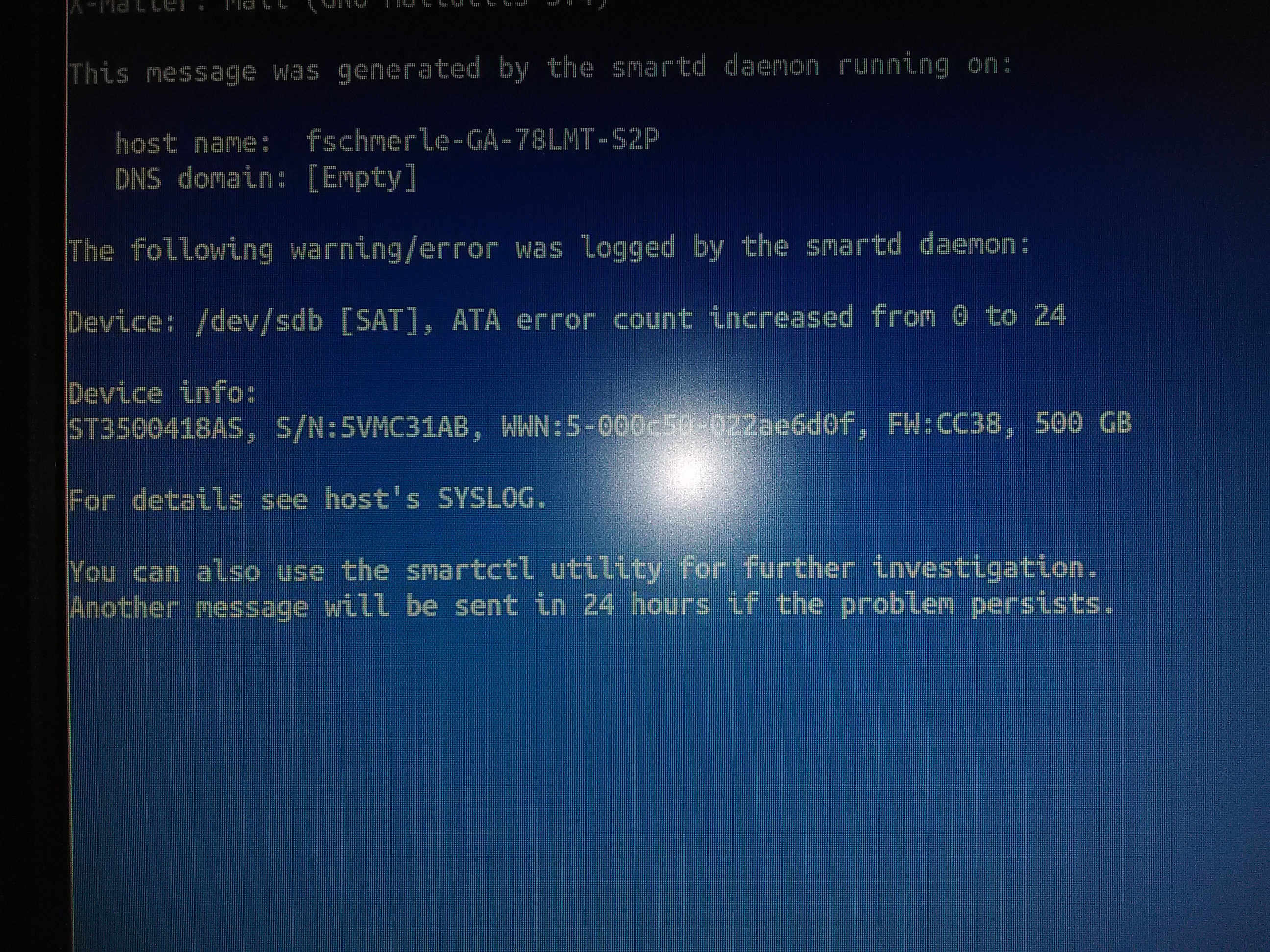

Hi,
Fand heute morgen eine Datei die ich nicht einordnen kann. Was heisst smart error? Soll ich die Festplatte sichern und dann Kabel trennen(gebraucht wird sie nicht oft ,ca 250 gb voll und auf ner ebenfalls angeschlossenen 2tb Platte sind noch 900 gb frei)
Screenshot siehe Anhang. Ab und an kleine Ruckler in caja obwohl das Hauptsystem auch /home komplett auf ner ssd liegt.
Lg Bluedxca93

Sofern da wichtige Daten drauf sind, hast du ja eh ein Backup... also alles kein Problem ;) :P
Schau dir die relevanten SMART Werte an, sowas in Richtung "reallocated sector count" etc. Gehen die Werte kontinuierlich nach oben, stehen die Chancen gut, dass du bald dein Backup brauchst. Hab gerade keine Zeit für mehr Details, dazu findet sich aber bestimmt jede Menge Info im Internet.
Danke.Ok. Also heisst es vorsorglich vorsictig sichern. Die wichtigsten Daten liegen schon sowieso auf dvds und den anderen Laufwrken das ist korrekt.

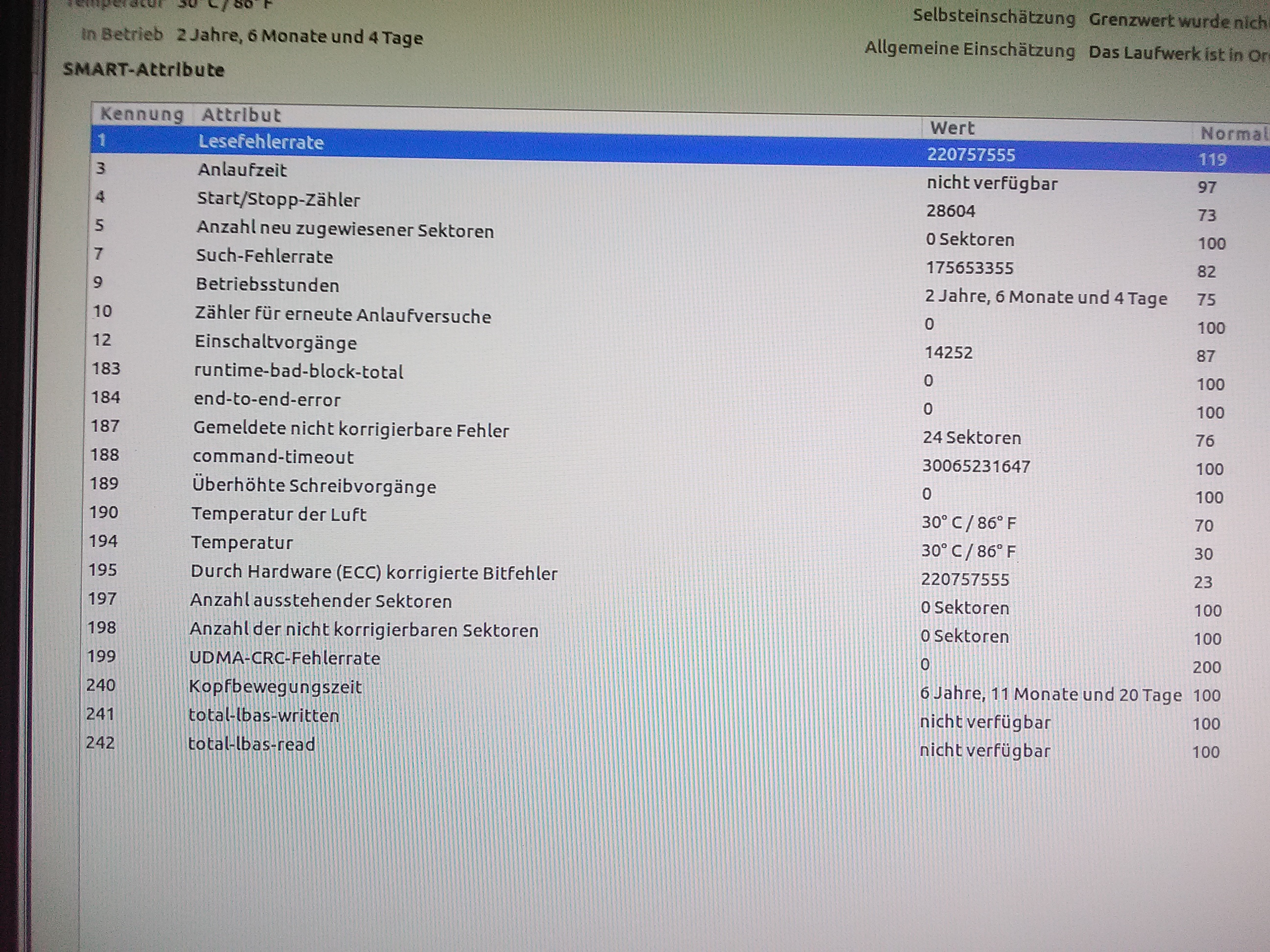

Die ist durch (nicht korrigierbare Fehler), durch SSD ersetzen und die 2TB HDD als Datenplatte verwenden.
Ok. Danke für die ehrliche Antwort. Werde die Platte dann zeitnah ersetzen.
