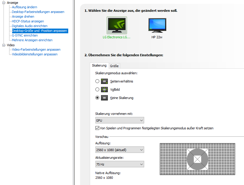

Das ist ganz normal, wenn du eine kleinere Aufläsung als die Native deines Monitors einstellst, wird das Bild entsprechend gestreckt, bei einer höheren Auflösung wird das Bild gestaucht (was es etwas schärfer wirken lässt, wenn man im gleichen Seitenverhältnis bleibt).
Um z.B. dieses Strecken zu verhindern, musst du die Skalierungsoptionen anpassen, die dann so aussehen sollten:
Bei FPS Games wird z.B. empfohlen, eine 16:10 Auflösung auf einem 16:9 Monitor einzustellen (ohne Skalierung), dadurch wird das Bild in die Breite gestreckt und dadurch hat man breitere Körper und vor Allem Köpfe, die man dann leichter treffen kann. Dafür sieht halt dass Game dann entsprechend unschärfer aus.
