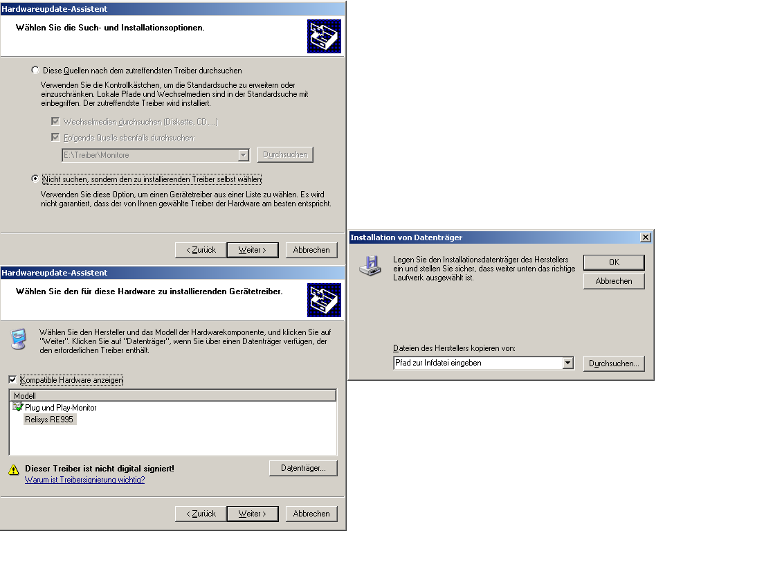

Versuch es mal über den Gerätemanager, siehe Bild.
