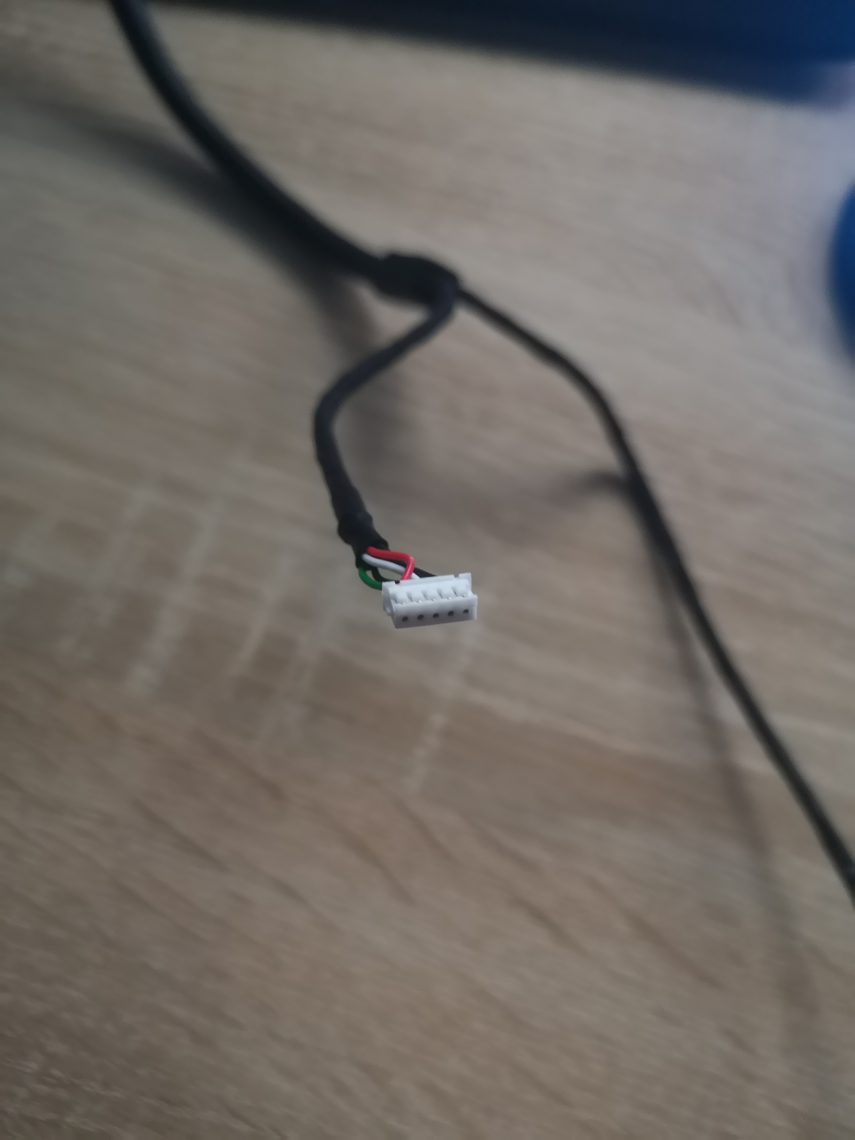

Moin,

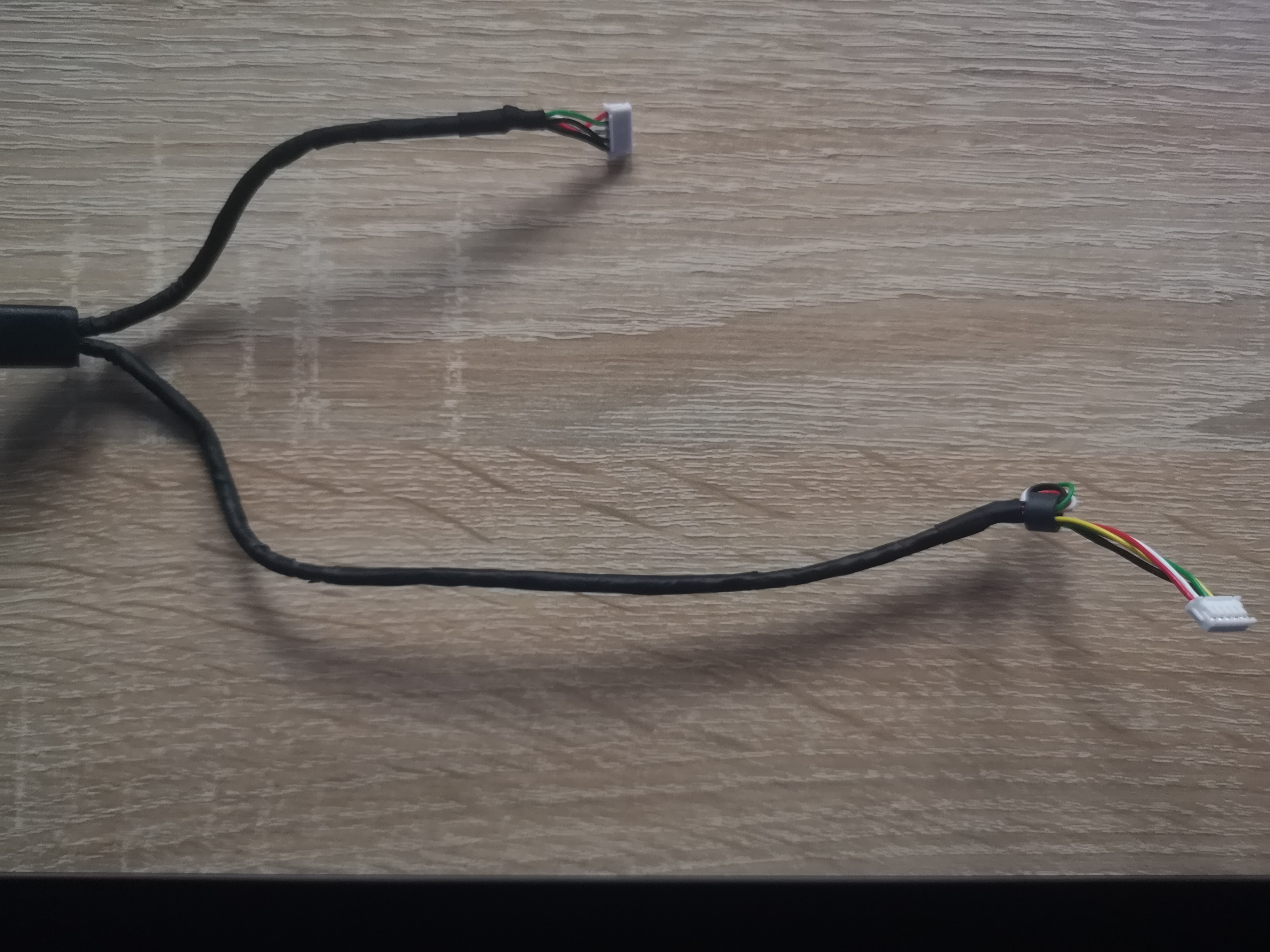

wollte meine Tastatur reparieren. Dazu muss ich ein doppeltes USB A 3.0 austauschen. Intern brauche ich diese Stecker (siehe Bild). Ich weiß aber nicht, wie sich das ganze nennt und wo man sowas evtl. findet.
Bin da ganz neu! Vielleicht weiß jemand, was das für ein Aufsatz/Kabel ist und kann mir helfen.
PS: Die Tastatur ist die Steelseries Apex Pro TKL
JST 5 pin. such ein bisschen auf aliexpress. Ich habe den inzwischen so oft an "Aliexpress USb Produkten" gesehen, dass es entweder offizielelr Teil des USB standards geworden ist, oder wahrscheiinlicher, dass eine Firma massen billig Produziert und alle ihren namen drauf schreiben.
Da:
https://de.aliexpress.com/wholesale...d=SB_20220115084708&SearchText=2.54+5+pin+jst
suche noch mit fertigem USB dran
https://de.aliexpress.com/item/1005002843786821.html
"passt halbweghs"
Wird irgendein JST PH sein. Pinout ist bei sowas potentiell ein Problem.
Was hast du getrieben dass das Kabel getauscht werden muss?
Hatte eine Reklamation und die von Steelseries bestehen darauf, dass die Tastatur "zerstört" wird, indem man das Kabel trennt.
Da es sich beim Defekt um falsche Lichter handelt, wollte ich die Tastatur aber evtl. weiter nutzen, sofern ich es repariert bekomme / das Kabel ausgetauscht bekomme.
"passt halbweghs"
Ich danke dir. Die Lieferzeit von 4 Monaten schmeckt natürlich nicht. Vielleicht finde ich einen passenden woanders.
ich habe da jetzt das erstbeste rausgepickt. gibt auch 10 tage. oder du suchst in deutschen shops - die Suchworte sind genannt.
Das Problem, welches ich aktuell noch sehe, ist, dass diese genannten Stecker allesamt nicht genau passen. Die Frage: kann man die da evtl. doch hineinstecken?
Ich frage mich, ob man diese "Aufsätze" entfernen kann von den alten Kabeln und auf ein neues draufsetzen kann. Oder sind die so fest? Leichtes "abziehen" funktionierte nicht (haha).
Kann man evtl. die einzelnen Pins irgendwie machen und dann so etwas benutzen?
https://www.amazon.de/-/en/CP2102/d...42269459&sprefix=ch340+usb+5pin,aps,59&sr=8-8
Kenne mich damit nicht aus.
