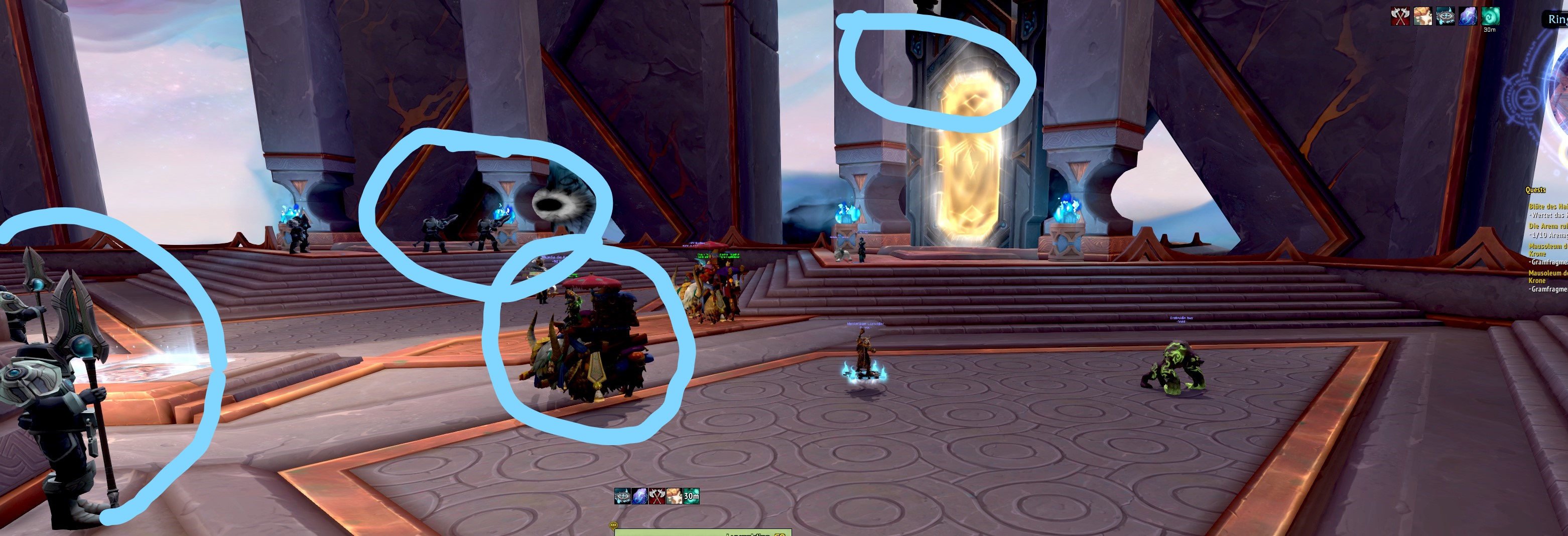

Ich habe mich mit Kontrast, Helligkeit und Gamma usw. versucht am Bildschirm, sowie auch eine Kalibrierung mit Windows 10 eigener Software, aber ich kriege das Bild nicht sauber hin in den Spielen. Entweder wird alles zu blass und hell, oder es ist so dunkel, wie auf Foto (Anhang), dass man vieles nur noch als schwarze Figur erkennt und nicht mehr sauber die Details hell erkennt. Wenn ich Helligkeit nun in dieser Szene hochdrehe oder Gamma, wird es wieder blass und neblig, natürlich hell. Zu hell denn dann schaut der Desktop aus, als wäre mein Monitor in einen fatalen backlight bleeding gefallen, was er aber nur sehr sehr gering hat.
Ich habe den Nvidia Treiber mit DDU auch mal neu installiert über Safe Mode um mal alle alten Treiber zu entfernen. Der Monitor ist Neu und krieg ihn einfach nicht sauber eingestellt.
Aktuelle Bilschirmeinstellungen am Monitor selbst sind :
144Hz (ohne OC)
G-Sync aktiv
HDR aus
Reaktionszeit auf Schnell
Schwarz Stabilisator auf Niedrig
Helligkeit 35
Kontrast 70
Gamma Modus 2
Farbtemp. Warm
Lokales Dimmen Normal
Im Nvidia Panel habe ich NICHTS an Helligkeit oder so verstellt. Lediglich "Digitale Farbanpassung" von Standard 50 auf 60 gesetzt, da ich etwas mehr Farbe haben wollte.
(Nvidia Panel -> Gsync und Vsync aktiv auf 144Hz vom Monitor)
Wie kriege ich das Ganze nun heller, alles erkenntlicher und keine NPC's die einfach nur ne schwarze Figur sind ohne Details, ohne mir nen vernebelten Bildschirm der wie ausgewaschen ausschaut, zu basteln.
Übrigens bei Cyberpunk das Gleiche.. Nachts laufen da nur schwarze Schablonen von Menschen herum, nichts zu erkennen sonst.
Vielen Dank für eure Hilfe. Ich habe nun bewusst keine Hardware reingeschrieben, da es sich alleine um Monitor handelt. Der vorherige lief gut und sauberes Bild. Aber GPU ist ne 2080Ti Strix in diesem PC.
Sollten dennoch Fragen sein, gerne rein :)

Das habe ich ja gemacht. Windows Kalibrierung, da spielt man ja am Monitor herum bis es zu den gezeigten Bildern der Kalibrierung passt. Da wird nix per Software verschoben, zumindest die Sachen die man in der Software ändern könnte, habe ich nicht angefasst.

Hat nix gebracht. Sieht immer noch so aus, wenn ich heller drehe, wird ansonsten alles schön hell, auch wenn ich an Gamma spiele wird es heller oder dunkler, aber die NPC's haben immer noch dieses Schwarz wo man kaum was erkennt.
