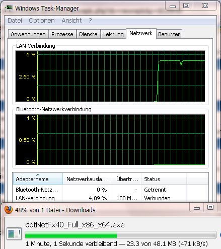

Starte über strg+shift+esc den Taskmanager. Gehe in den Reiter Netzwerk. Starte den Download von Mr. Snoot http://download.microsoft.com/downl...BC36-D6EA96C8DAAE/dotNetFx40_Full_x86_x64.exe Mache einen Screenshot, wie ich ihn gemacht habe. Dabei sollte sonst keiner im Haushalt am Internet hängen und auch sonst nichts laufen. Kein Chat, ICQ, MSN, jDown, Stream, Radio, Youtube... ALLES aus, nur der Download.
Der Screenshot stammt von einer DSL 4000 Leitung. 4% von 100 MBit/s.
