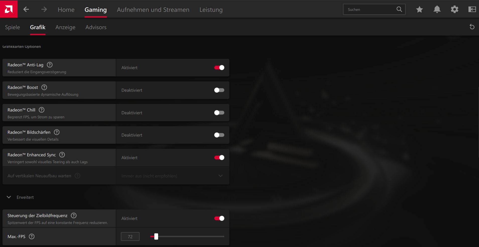

Du kannst auch zusätzlich in der Adrenalin Software die Zielbildfrequenz auf max. 60 FPS stellen. Das senkt auch den Verbrauch in Spielen, die mit deutlich mehr als 60 FPS laufen würden.
@SenyorS
Das ist grundsäzlich nicht verkehrt, dazu würde ich aber abraten, wenn man keinen Adaptive Sync Monitor hat.
Enhanced Sync + Framerate limit wird dir trotzdem sporadisch mal Microruckler zeigen, weil das FPS limit nie ganz perfekt zum 60 Hz Sync des Monitors passt. So präzise ist kein FPS limiter. Das klappt leider nicht 100% sauber und man wird immer wieder doppelte bzw. ausgelassene Frames sehen.
Vorteil wäre bei Enhanced Sync + FPS limit, dass die Latenzen etwas besser sind, als nur mit einfachem Vsync.
EDIT: Ich seh grad, dass AMDs Enhanced Sync trotzdem sowohl über als auch unterhalb der Refreshrate des Monitors Tearing erlaubt, aber zumindest versucht, es zu minimieren. Das wäre für mich persönlich trotzdem dann ein no-go.
So, ich habe etwas experimentiert. Jetzt habe ich Enhanced Sync an (60 Hz), Frame Limiter 59 fps und AntiLag. Das klappt gut erstmal, bei Anno 1800, KartRider Drift und London Olympia 2012. Teste später mehr. Bei London Olympia 2012 braucht die RX 7700 XT maximal 90 Watt :), klar, ist ein altes Spiel, da würden die Frames weit höher gehen als die 59 fps, die der Limiter begrenzt.
