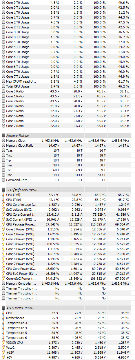

Nach 3 Durchläufen Cinebench mit knapp 4000 Punkten.

@DJKno
danke für das Bild.
jetzt sehe ich den HauptUnterschied:
ryzen 2000 zu Ryzen 3000
Warum auch immer habe ich das übersehen. Aber klar, das der Kühler ist.
deine 66grad sind dennoch schön kühl, Glückwunsch für solch tollen Werte.
ich dachte zu erst du hättest den Temperatur wert unter „Asus Prime b350„ angegeben.

Die 56 Grad sind der korrekte Wert.
Der 2700x gaukelt dem System 10 Grad zuviel vor.
Reaktionen: Hunky
Das weis hw info 64 in der aktuellen Version und rechnet das bereits runter.
Die 56 grad sind die Sockel Temperatur und haben nichts mit der CPU temp zu tuen;)
Darum gibt es ja einen Wert mit TCTL 66 Grad inklusive Offset
und einen TDIE mit 56 Grad ohne Offset in HWINFO zu sehen.
56 Grad ist der korrekte Wert.

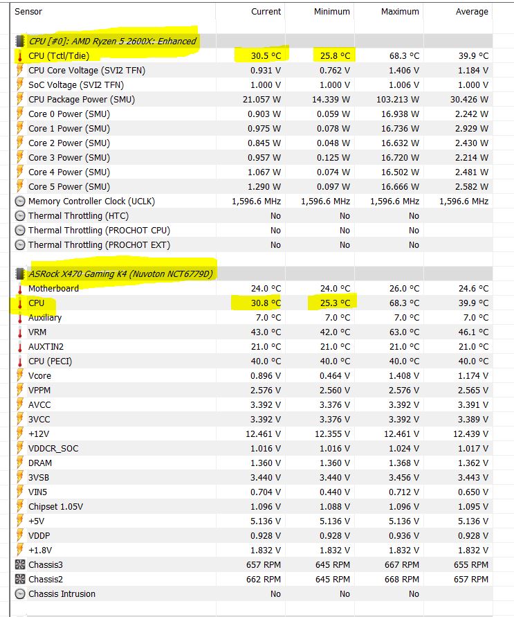

Die Sockeltemp ist bei seinem Board nur zufällig gleich.
Bei meinem 2600X hier ist der Wert derselbe (TCTL/TDIE), weil er keinen Offset hat.
Wobei auch da die Sockeltemp recht gut zu TDIE passt.

Ist am Ende ja eh wurscht. Auch 66 wären gut.
Jetzt ohne Faxen: ist das nicht in der 2000er Generation „gefixt“ worden mit den Offset?
Ja ist nicht entscheidend ob 56 oder 66, ich wundere mich gerade nur über meinen anscheinend falschen Wissensstand
Der 2700X hat noch nen 10 Grad Offset, als einziger der 2000er Ryzen.
Darum sind ja auch TCTL und TDIE getrennt in HWINFO aufgelistet.
