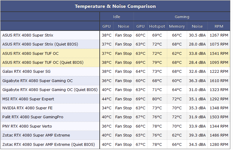

Welches GPU Modell (ein leises Modell dreht mit 1100rpm / andere kommen auch auf 1600rpm -> natürlich spielen hier auch Anzahl/Größe der Lüfter mit rein -> je größer/schwerer desto besser i.d.R.)?
Läuft sie im Quiet BIOS?
Ghetto-Mod eine Option?
