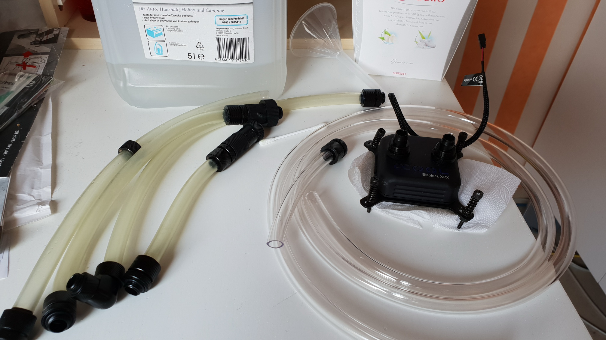

Ich habe genau das gleiche Problem! Habe letzten Sommer ein Alphacool Set mit 420er Radiator gekauft - war damit bislang auch sehr zufrieden - allerdings haben sich in den Schläuchen grüne Ablagerungen gebildet und sie sind milchig geworden. Flüssigkeit war der CKC. Was nu?
Links die benutzten Schläuche (habe noch weitere Stücke, welche noch am Radiator hängen). Rechts die gleichen Schläuche (Reste), wie sie unbenutzt aussahen.
