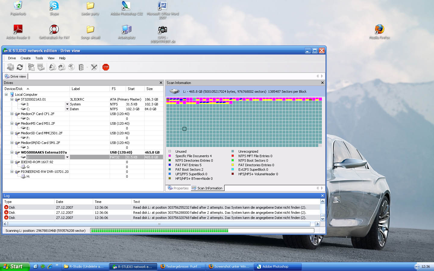

Hallo, bräuchte nun nochmals eure Meinung und Hilfe zum Thema!
Ich habe in Zwischenzeit folgendes ausprobiert:
Datenrettung mit GetDataBack. - anfangs werden ein paar Daten gefunden, dann bringt er nur noch Lesefehler.
Habe mir dann R-Studio gekauft, hier wurden ebenfalls am Anfang Daten erkannt, daraufhin nur noch Lesefehler (siehe Screenshot).
Nun habe ich gerade eben versucht per Knoppix (linux live cd) an die Daten zu kommen. Jedoch werden mir beim Klick auf die Festplatte keine Daten angezeigt. Im Informationsfeld des Knoppix Fensters taucht dabei auf "Verzögert - 0 Ordner 0 Dateien......"
Welche Chancen und Möglichkeiten habe ich noch an die Daten zu gelangen.
Einen Teil der Ordner kann ich mit XP öffnen, jedoch die mir persönlich wichtigeren Ordner und Daten zeigen alle keine Reaktion bzw "Der Datenträger ist nicht formatiert, soll er formatiert werden??"

hier der Screenshot
