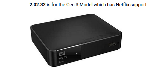

Offensichtlich bin ich zu dumm ein WD LIVE TV Update zu machen. Das Gerät habe ich gebraucht gekauft ich habe einen hier der läuft mit der Version 2.02.20
Normal gebe ich das Update auf einen USB Stick formatiert mit FAT 32 und den stecke ich an den Player. bei player sollte autom. Erkennnung auf an sein. Und dann im Reiter sieht man das Update und los geht es. Nur bei dem Player hier tut sich genau null? Die USB Ports gehen Sticks und auch eine 2TB HDD werden gelesen. habe auch einen Reset gemacht.
Bei Anleitungen lese ich immer was von drei Dateien die in dem Update sein sollen? Ich habe aber vier drin?
Finde den Fehler. Vielleicht kann mir wer weiter helfen, oder hat sogar noch ein Update das geht und ich mir wo laden kann. Bild zeigt den Player und da gibt es scheinbar sogar Update 2.02.32
