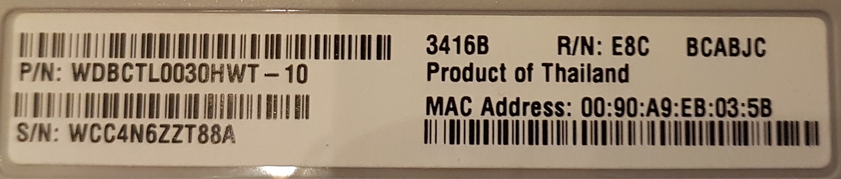

PS. Ich müsste Generation 2 haben (siehe Bild ganz oben), das habe ich woanders gefunden:
Or one can look at the P/N number on the bottom of the single bay My Cloud unit enclosure or the product box/packaging.
If the P/N ends with “-00” it is a first generation My Cloud.
If the P/N ends with “-10” it is a second generation My Cloud.
