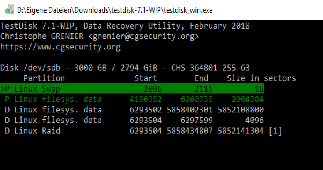

Ok Leute,
ich wollte hier keine Diskussion über mein Halbwissen lostreten. Sorry :)
Anbei ein Screenshot aus Testdisk: "Testdisk Partitionen.png"

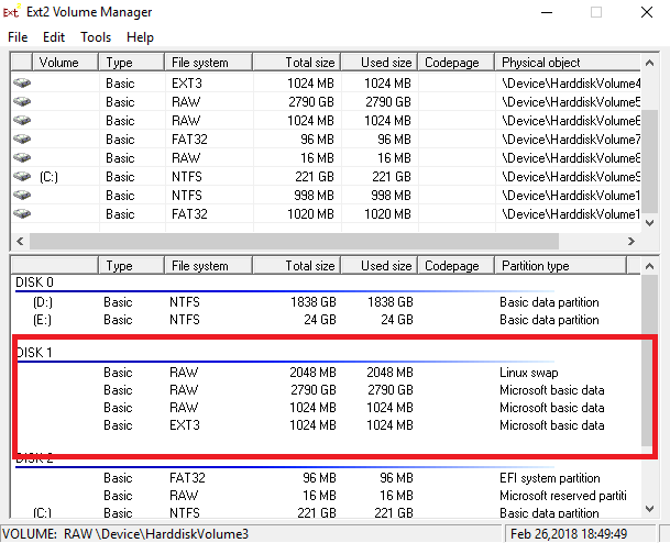

Die gezeigte Partition wird auch in Ext2fsd erkannt. Als RAW.
Dort sieht es so aus: "Ext2FSD Partitionen.png"
Man erkennt im roten Rahmen, das ist die WD Platte aus dem NAS, dass die große Partition als RAW erkannt wird. Nun habe ich keine Ahnung, was WD, oder das RAID genau machen, aber ich denke mal, dass meine Daten da in dem RAW Bereich liegen. Angelesen habe ich mir, dass das RAW bedeutet, die Partition ist unformatiert, aber es können sehr wohl Daten dort vorhanden sein.
Gibt es ein Freeware-Tool, das RAW auslesen kann? Denn mit Ext2FSD kann ich die nicht mounten... (mach ich da vielleicht etwas falsch?)

Zumindest auf der Downloadseite von ext2fsd steht nur Ext2/Ext3. Auf der Website steht auch was von Ext4, aber da scheint es auch noch ein paar Probleme zu geben. Inzersdorfer hat aber geschrieben, dass WD ext4 benutzt (was auch recht logisch wäre).
Du kannst es daher auch mal mit https://www.paragon-software.com/home/linuxfs-windows/ versuchen, die können auf jeden Fall ordentlich ext4. Und 10 Tage Testversion sollten ja reichen.
"RAW auslesen kann..." geht nicht, RAW bedeutet "NICHTS"
