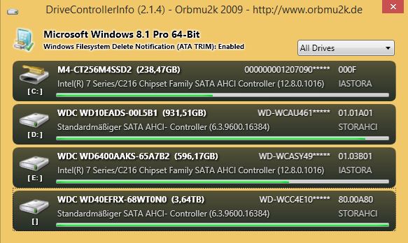

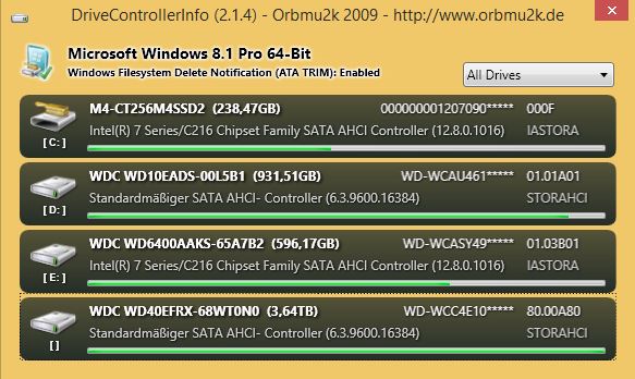

Lade dir bitte das Programm DriveControllerInfo herunter, führe es aus und erstelle einen Screenshot von dem, was es anzeigt
Treiber alles installiert testweise sogar der WD eigene. Und auch mit Parted Magic OS ging nix

Nein, es gibt keine Treiber für HDDs oder SSDs, nur für deren Host Controller und da hast Du offenbar zwei vom im Rechner, den die m4 und die 640GB HDD werden vom Intel Treiber getrieben, die beiden anderen aber nicht, für deren Controller ist der Microsoft Treiber geladen worden. Stecke die HDD also mal an einen Port des Chipsatzes, tausche als z.B. das SATA Kabel mit dem der 640GB HDD, dann sollte es klappen. Beide Treiber sollte mit so großen Platten umgehen können, aber der Zusatzcontroller vielleicht nicht.

Die Unterschiedlichen treiber liegen vermutlich daran das 2 Platten an Sata3 hängen und 2 nur an Sata2
Die 2 Stecker des ASMedia ASM106 sollten laut Handbuch frei sein

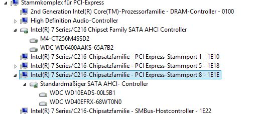

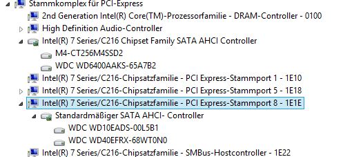

Das glaube ich nicht, sonst müssten für alle Platten der Intel Treiber verwendet werden. Starte mal den Gerätemanager, ändere die Ansicht auf "Geräte nach Verbindung" und suche Deine HDDs. Fange am besten oben bei "ACPI ... PC" an, dann "Microsoft ACPI...." und wenn Du beide aufgeklappt hast, sollten hoffentlich die CPU und der PCI-Bus zu sehen sein und unter "PCI-Bus" sollten die ganzen Geräte des Chipsatzes, auch der SATA Controller sowie PCI-Express Stammanschlüsse und irgendwo denen dann auch der ASMedia und die Platten zu finden sein. Einfach mal aufklappen und suchen!
Hmm laut dem ist die SSD + 1HDD am 3GB Port und 2 HDDs ASMedia ...
Glaub da ist das Handbuch falsch -.-
Wahrscheinlich hilft nur der Tipp den ich gepostet hatte ^^ wenns auch Äonen dauern wird.
