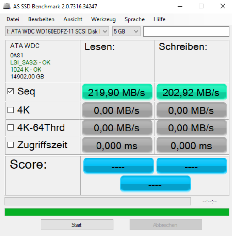

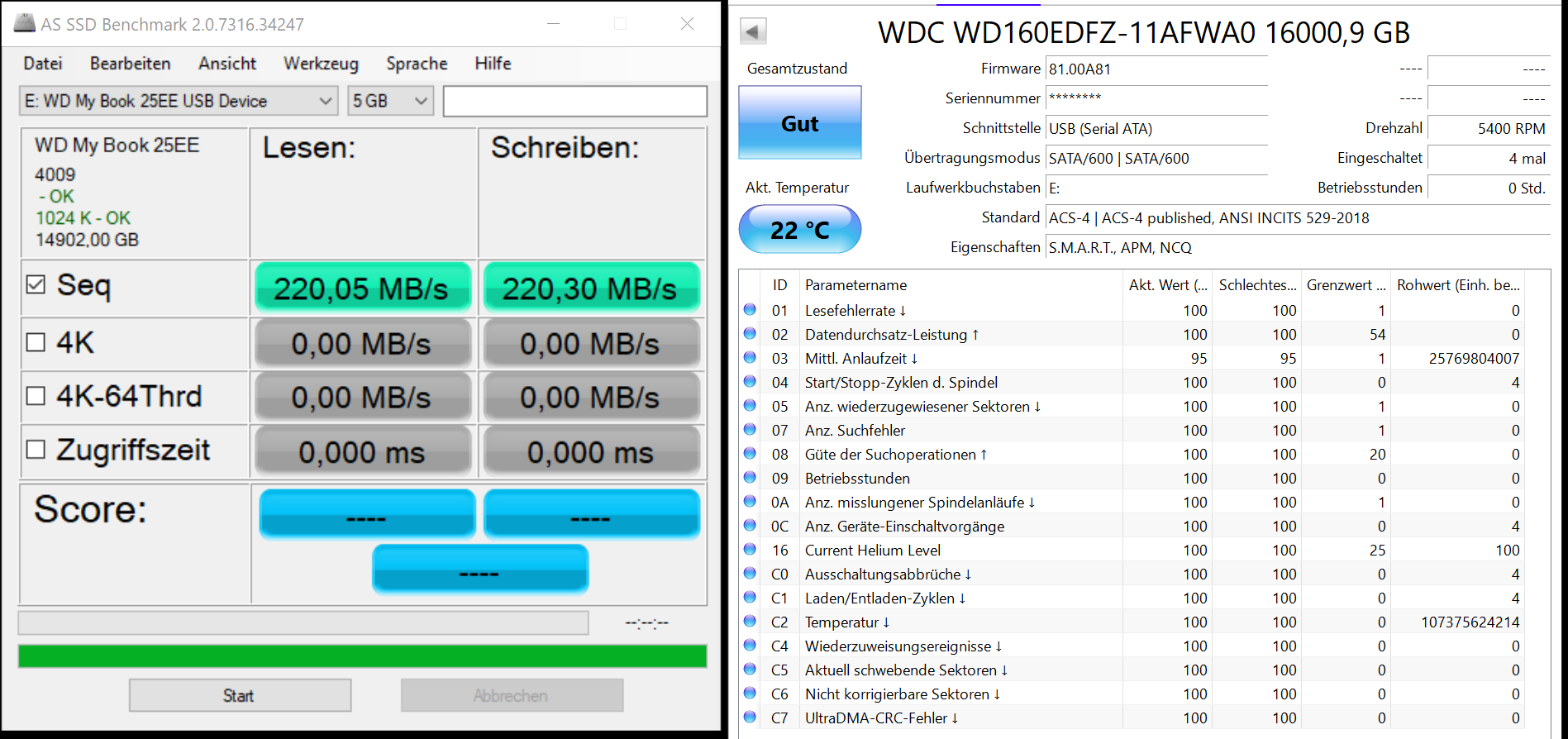

Die WD Lotterie wird immer lustiger... hab mir eine WD MyBook 16TB bestellt wo auch eine White drin ist.
Das ist jetzt zu mindestens laut den ausgelesenen Infos eine 5400rpm Disk... die hat aber deutlich mehr Performance als die 18TB Modelle. 🤷‍♂️
Update: Im Server scheint der HBA + Bitlocker etwas Performance zu schlucken, weiterhin aber deutlich vor den 18TB Disk die bei 140-180MB lagen.

Auch Deine 16er dreht intern mit 7200 rpm, wie alle aktuellen WD-Modelle ab 8TB.
Bis auf die offiziell als 7200er vertriebenen (Red Pro, Purple, Ultrastar...) werden die anderen (White, Red Plus, ...) aber per Firmware verlangsamt auf ca. 215-200 MB/s. Anfangs zeigten die daher immer 5400 rpm als "Geschwindigkeitsklasse" an. Nachdem es dann seitens der Kunden Kritik gab, wird inzwischen z.T. auch 7200 ausgegeben (siehe hier). Die Anzeige ob 5400 oder 7200 hat aber keinen Einfluss auf die interne Umdrehungszahl (immer 7200) oder den Datendurchsatz (immer gebremst auf 215-220).
Wenn Du parallel zum Benchmark einen Short SMART Test anschmeisst, müsste die künstliche Bremse wegen eines Bugs vorübergehend aufgehoben werden und die Platte dann sogar den Durchsatz einer echten 7200er (> 260 MB/s) erreichen. Siehe hier... Falls WD diese Lücke nicht inzwischen geschlossen hat...
Die 18er verwenden mit EAMR ein anderes Aufzeichnungsverfahren als die kleineren. Das kann sich möglicherweise auch nochmal auf die Performance auswirken im direkten Vergleich...
