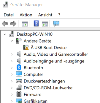

ich habe die webcam Anker PowerConf C200. Diese hatte immer einwandfrei funktioniert. Ein paar mal hatte ich sie auch meinem bruder ausgeliehen. Ist ja nur plug and play. Anker bietet also auch keinen Treiber sondern nur ein programm um einstellungen an der kamera zu machen. Seit dem letzten mal erkennt mein Rechner die Cam nur noch als Boot Device.
Ich habe schon diverses versucht, wie gerät entfernen, neu einstecken, verschiedene usb ports, alle möglichen treiber aktualisieren. Mein Windows 10 ist auch up to date. Die kamera wird auch von zwei anderen Rechnern nur als Boot device erkannt.

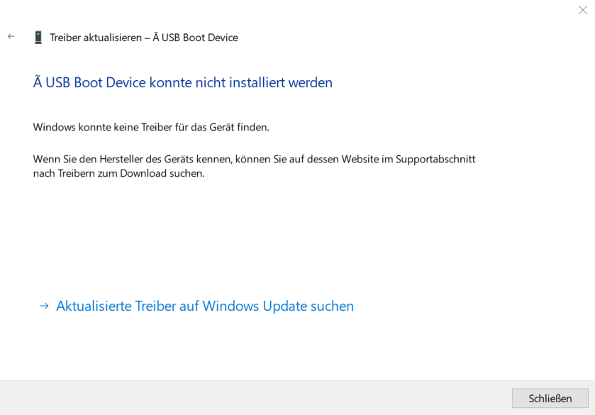

Treiber direkt aktualisieren funktioniert auch nicht.

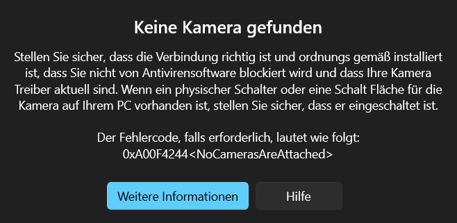

Die kamera zeigt mir diesen fehlercode an.

Wenn das Ding im Geraetemanager als "Boot Device" erkannt wird, liefert es am USB die falsche Hardware ID zurueck.
Das ist ein Hardware, bzw. vielleicht noch Firmware Problem der Kamera.
@1plus6: Der Neugierde halber: Schau bitte mal nach was als Hardware ID angezeigt wird in den Eigenschaften des Geraetes.
