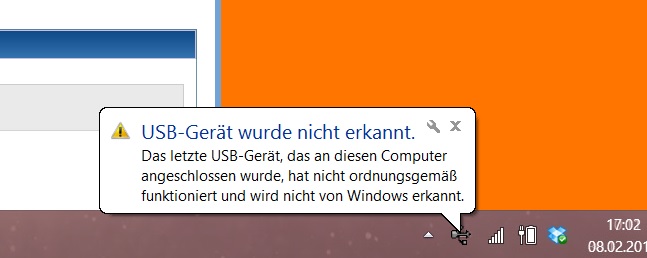

Bei der Windows-Cam, die ich ja ausgeliehen hatte, kam bei mir wenigstens noch diese Meldung:
