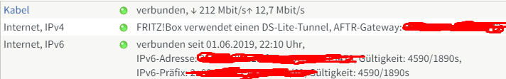

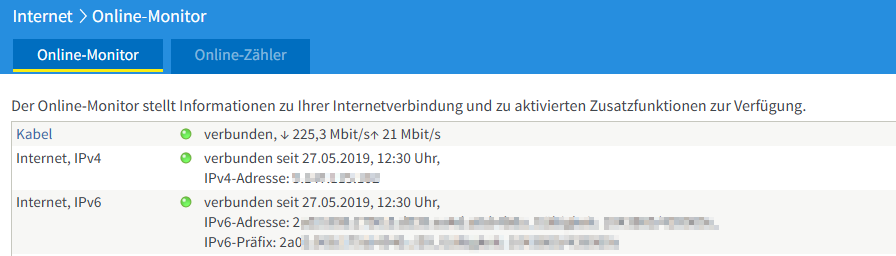

könnte vielleicht an dem DSlight von dem Kabelanschluss liegen, irgendwodran muss es ja liegen...
was sagt die Fritzbox zu IPv4/6 Adressen / Tunneln?
789982
Sollte so in etwa aussehen, ich hab jetzt echtes DS, aber bei DSlight müsste zumindest sehen dass der Tunnel aufgebaut ist
cricru schrieb:
Das sieht gut aus
