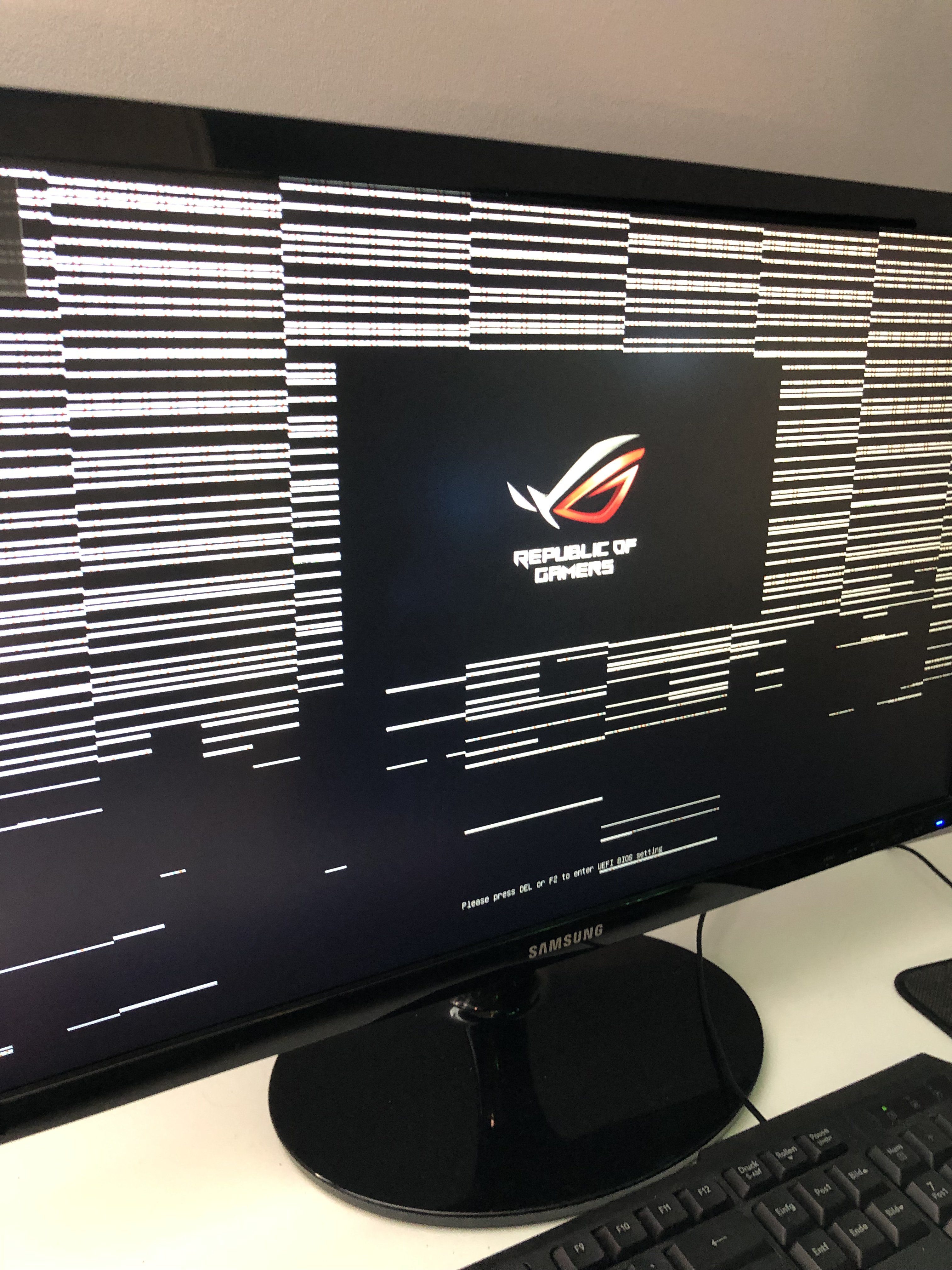

ich habe zurzeit das Problem, dass meine neu gekaufte Asus RTX2070 weiße Streifen über den gesamten Bildschirm macht.
Bis zur Treiberinstallation (aktuellster von Nvidia) funktioniert sie noch mit geringer Auflösung.
Durch umstellen des PCI auf x4 bleiben die Streifen beim hochfahren zumindest weg.
Im BIOS sind keine Streifen vorhanden.
Angetrieben wird das ganze von einem I5 9400F auf einem Asus B360-F.
Netzteil hat 640W Max Leistung.
Ich bin zurzeit Ratlos, wie ich den Fehler behoben bekomme.
Der Gerätemanager wirft Code 43 raus und alle Tipps aus dem Netz helfen nicht.
Ist womöglich der Vram bereits beschädigt?
Bin um jeden Tipp dankbar.
Beste Grüße.

Hier mal ein Bild dazu.
Hat nichts mit dem Treiber zu tun, da hier vorm Windows Boot die Fehler auftreten.
