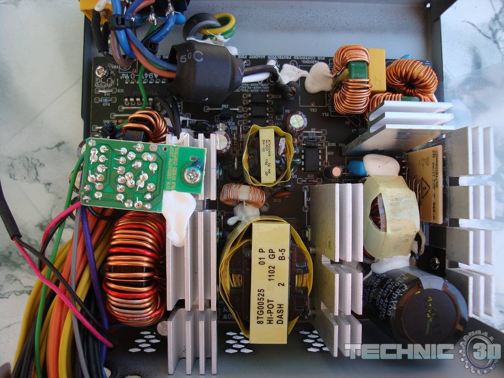

Das hier besprochene BeQuiet L7-530W verwendet Ausgangsseitig kaum Siebelkos zur Minimierung von Restwelligkeit sondern hauptsächlich ne dicke Magnetkernspule. Die vernichtet den HF-Anteil, der auch den Kondensatoren schaden könnte. Macht bei den aktuellen DC-DC Stufen auch wenig Sinn, denn die mögen keine großen kapazitiven Lasten am Ausgang.
Das hier ist die Platine des BQ-L7, und der einzig nennenswerte Elko ist der Primärkondensator, welcher hauptsächlich die Stützzeit garantieren soll. Übrigens sieht man hier wieder schön die hier verteufelte, weiße Substanz. Und dies ist die Platine eines neuwertigen Exemplars.
Aber das ganze hier wird zusehens offtopic.
Fakt ist:
1. Das weiße Zeug ist vom Hersteller angebracht und gehört dahin.
2. Deine Kaltstartprobleme können, müssen aber nicht vom Netzteil verursacht werden.
Das Mainboard (zb die Batterie) könnte ebenso zu dieser Problematik führen.
Falls weitere Hardware vorhanden ist: über Kreuz testen. Anderes Mainboard, anderes Netzteil.
Irgendwo wird der Fehler mit wandern, dann kann man ihn eingrenzen.
