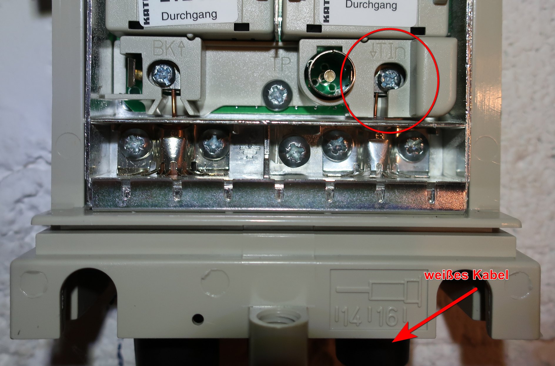

Hallo, da ich mal wieder öfters im Keller bin wegen des Glasfaseranschlusses (der noch nicht ganz vollzogen ist), habe ich mir mal wieder den Kabel HÜP angesehen. Es ist nicht verplombt, habe mal ein Foto angehängt.
Nur um es zu lernen und ggf. mit dem Vodafone-Techniker "mitreden" zu können (und zu verstehen, was er dann macht, falls ich es mir wahrscheinlich nicht zutraue): wenn man das weiße Kabel abmachen möchte, müsste man die kleine Schraube rechts oben lösen, wo das Metall des Kabels durchgeführt wird? Würde man das als Abklemmen bezeichnen und wie sieht es hier mit Kurzschluss o.ä. aus?
Und wahrscheinlich noch die zwei Schrauben untendrunter, die den Rest festhalten.
Ja.
Wenn es zu einem Kurzschluss kommt haben alle Kabel-Kunden in dem Segment was davon :)
