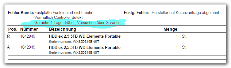

Zwischendurch aus aktuellem Anlass:
Diese bei einem Händler vor Ort gekaufte Festplatte (Western Digital, WDC WD40EFZX-68AWUN0 | 5000GB Western Digital WD Elements portable - 2,5" USB 3.0 HDD) war gerade mal 2 (!) Jahre und 4 (!) Tage jung, als ich sie zur Einsendung zurückgeben musste, da nicht mehr lesbar. Doch siehe oben rechts: "abgelehnt".
Eine ähnliche Platte von WD mit 4 TB wies nach ~3 Jahren Lesefehler auf. Und ist ebenfalls unbrauchbar wie diese neuere!
Darum werde ich nie wieder umsonst Geld für WD ausgeben.
