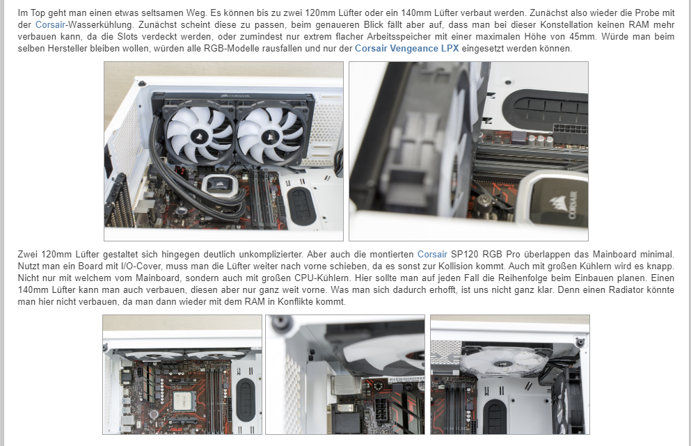

Im Internet steht einmal dass ein 240mm Radiator nur schwer ins Gehäuse passt und einmal dass er sehr leicht hinein passt.

Wo ist denn das Beispiel, dass es sehr leicht geht? Deinem Bild nach sieht man ja, dass ein Radiator da scheinbar nicht vorgesehen ist. Im Zweifelsfall würde ich auch einfach zu einem Luftkühler greifen.

Warum ist vorne keine Option? Da passt auch ein dicker Schinken wie der 240er Arctic Liquid Freezer rein, und kriegst die CPU etwas kühler als am Deckel montiert.
Weil vorne schon 3 corsair ll-120rgb lüfter vorinstalliert sind. In den Tests steht das die Arctic Freezer besser als eine Corsair Aio ist. Wäre es sinvoll den Radiator vom Arctic Freezer hinter den 3 Corsair Lüftern zu setzen und die arctic lüfter im gehäuse oben zu platzieren oder sind es genau die arctic lüfter die diese aio besser kühlen?

wie in #5 angesprochen den radiator vorne verbauen?

könnte ich machen. sollte ich da nur den radiator und die pumpe an die corsair lüfter die schon vorinstalliert sind schrauben oder sollte ich die ganze aio mit den lüftern einbauen und 2 corsair lüfter oben und 1 corsair lüfter hinten verbauen?
Der Arctic Freezer ist besser weil er unter allen AIOs den dicksten Radiator hat, der Arctic p12 Lüfter ist für statischen Druck optimiert, der Corsair LL weniger.
