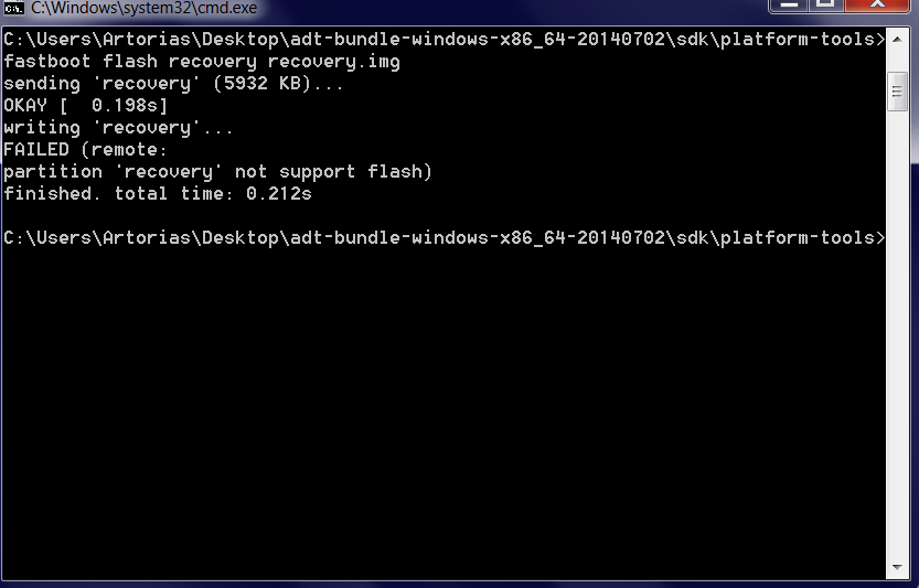

Hm, als ich gerade versucht habe die recovery.img Datei von der CWM zu installieren kam die Meldung im Anhang
Ok, jetzt hat es doch geklappt. Das Handy startet gerade mit der CM :)
