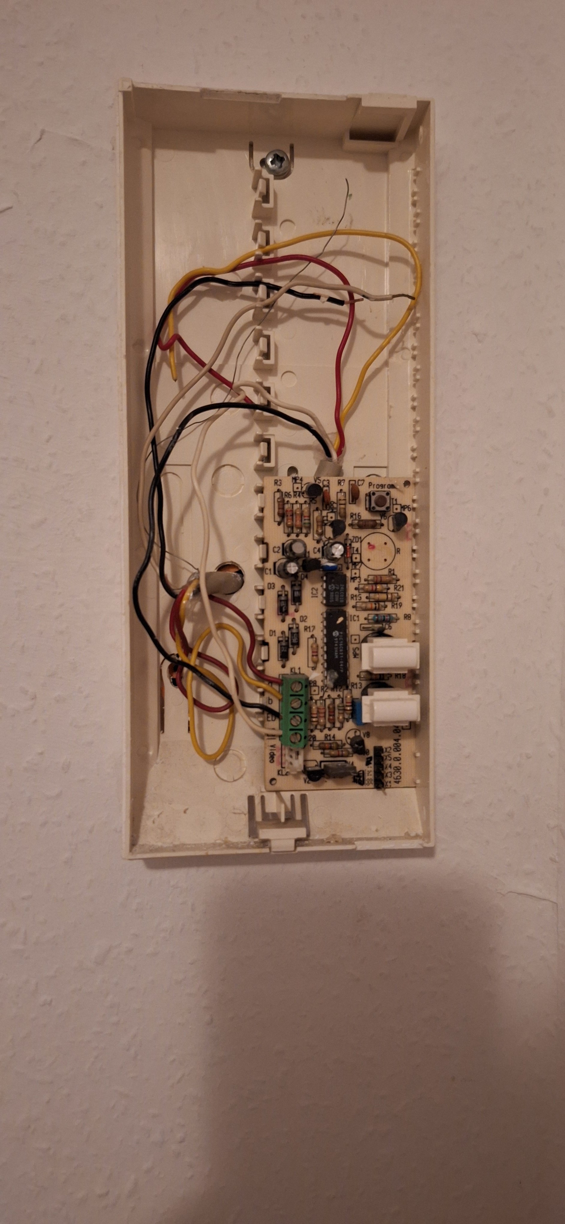

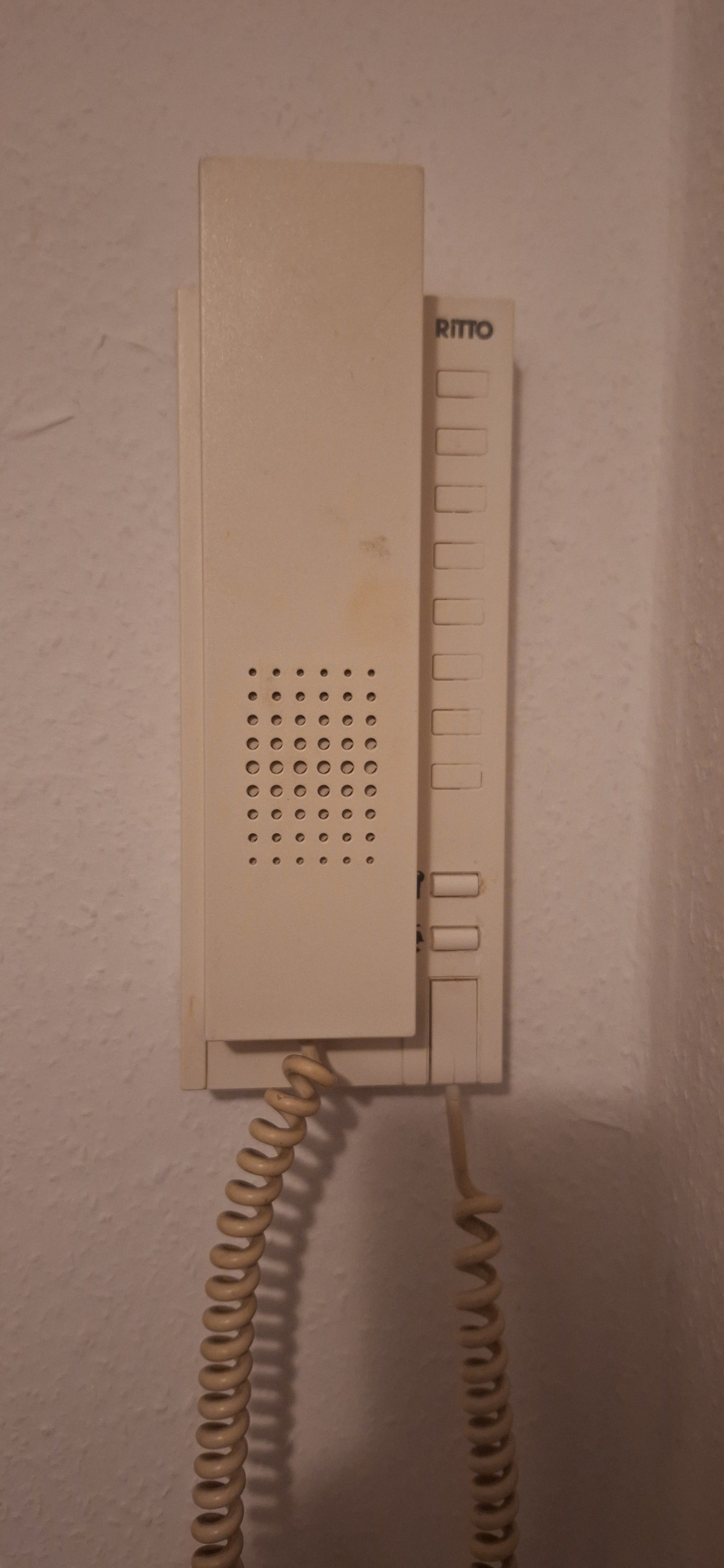

unserer Türsprechanlage von Ritto (Mehrfamilienhaus) ist leider defekt.
Kann mir jemand sagen, um welches Modell es sich handelt? Es gehen 4 Drähte auf die Platine.
Im Netz finde ich bisher nur Modelle, mit mehr als 4 Drähten.
Vielen Dank.

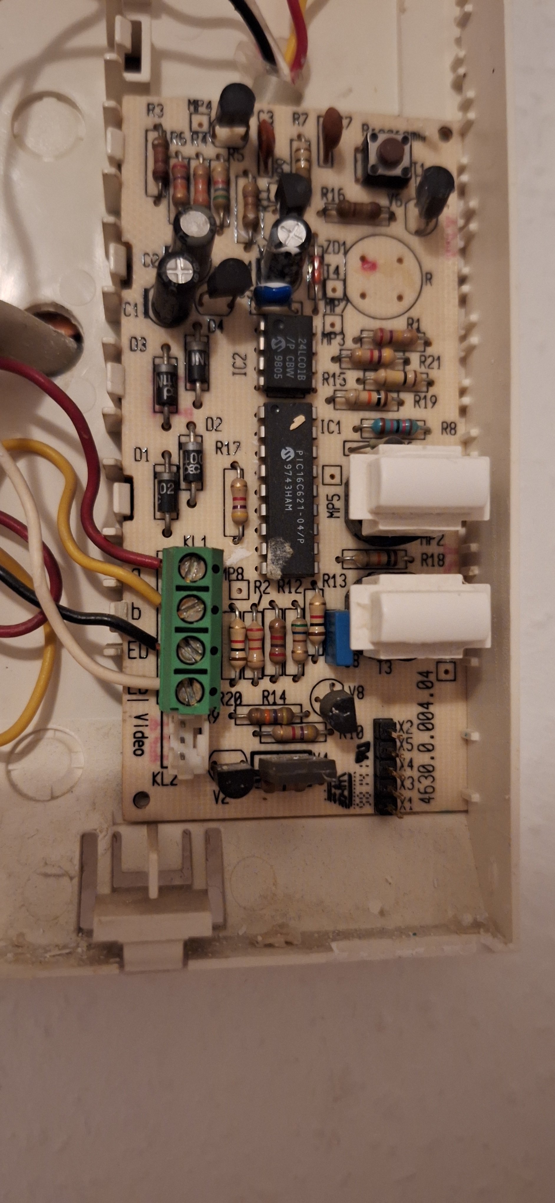

Ritto TwinBus 4630 (steht auf der Platine)
Reaktionen: n8mahr, piepenkorn, log11 und eine weitere Person
Schaumal unten rechts auf dem PCB
4630 und dahinter die revision
Reaktionen: n8mahr und log11
Ganz vielen lieben Dank. Das habe ich doch tatsächlich übersehen.
Das Ritto 4630 scheint es nicht mehr zu geben.
Laut Schneider Homepage gibts aber einen Nachfolger.
Ob der genau so anzuschließen ist? Muss halt in das Konzept des Mehrfamilienhauses passen, da wir nicht bei jeder Partei die Wechselsprechanlage tauschen können.

Die Anschlüsse vom Innenleben sehen zumindest gleich aus.
a b ED ED gibts dort genauso.
