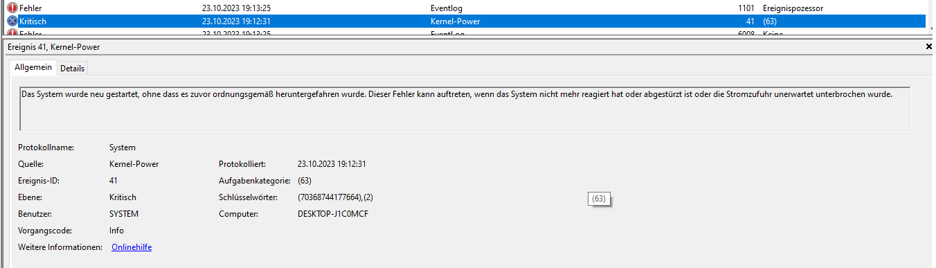

Kleines Update, hatte noch keine USV geholt, wollte erst mal wieder schauen obs nochmal passiert... Man denkt ja immer jetzt klappts, über 3 Monate hat es jetzt wieder gehalten und grade während dem Surfen im Internet nur einfach wieder abgestürzt... Geht komplett aus und startet nach ein paar sekunden einfach neu... Es wird ja auch leider nie eine Datei erstellt im Minidump... Mich lässt das auch nicht los, was da halt immer steht als Grund "oder die Stromzufuhr unerwartet unterbrochen wurde" Ich glaube entweder muss ich jetzt mal echt das Geld investieren für die USV, oder wohl damit leben das die Kiste alle paar Monate mal abstürzt, weiß wirklich sonst nicht mehr weiter, was ich da noch machen soll... Problem ist nur wenn man grade was wichtiges macht und das Ding schmiert ab, dann ists ärgerlich, wenns nicht gespeichert ist dann... Oder wirklich nochmal den PC mit meinem Vater für ein paar Monate tauschen und gucken was mein PC bei ihm macht und sein PC bei mir... Der letzte tausch war ja nur für 1 Woche, da kamen ja bei mir auch 2 Abstürtze mit seinem PC bei mir, aber mit Bluescreen war auch komisch... Hab nochmal einen Screen mit angehängt.
