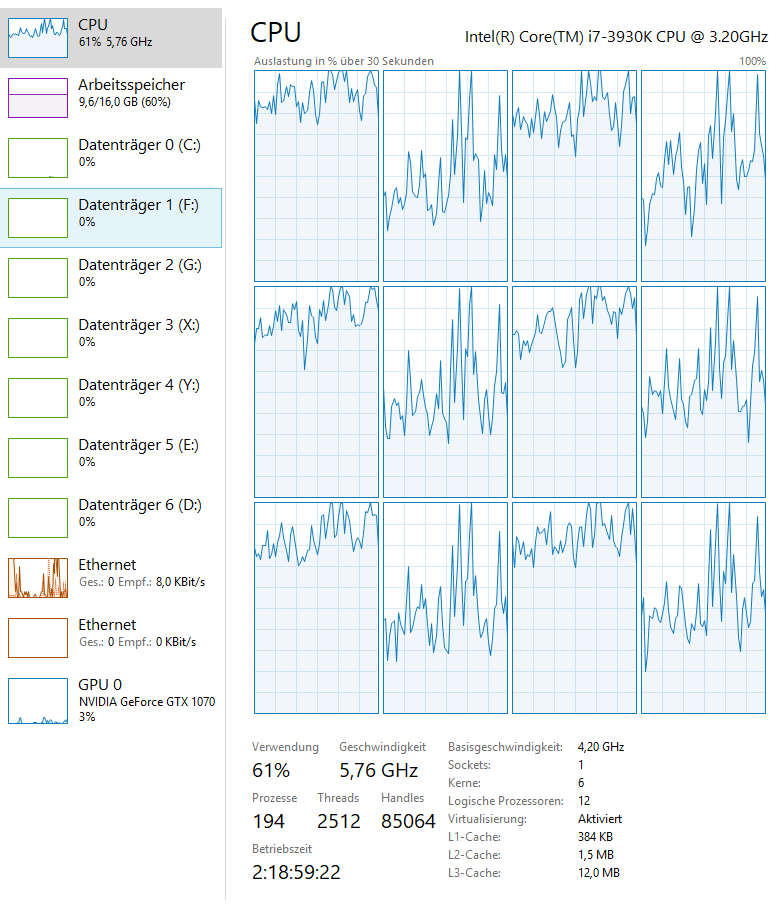

Mal als Beispiel, da rennt nur 1 VM Gerade. Bräuchte auch dringend mehr RAM, für mehr spielereien. :)
RAM ist wie Hubraum... Durch nichts zu ersetzen... VMs und dann noch mehrere gleichzeitig? Am besten nen Octacore...
