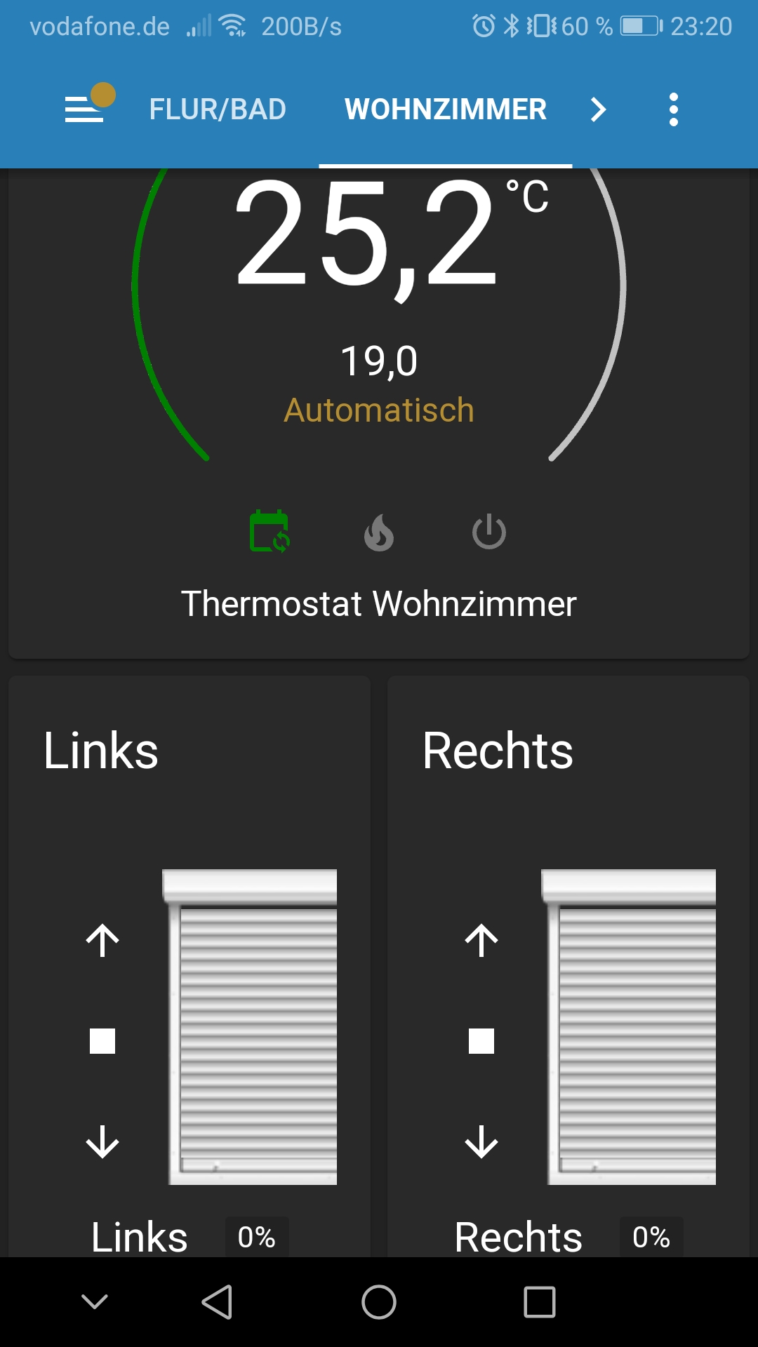

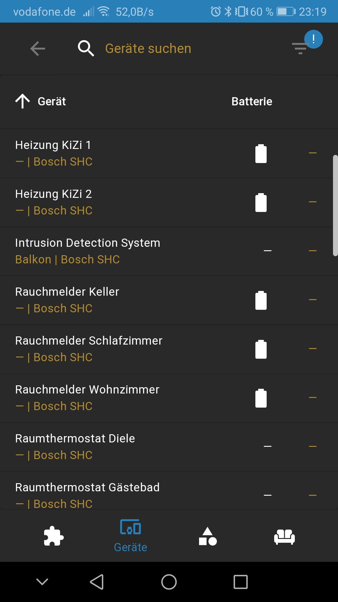

Ich hab das gleiche durch. Haus gekauft und modernisiert. Hauptsächlich Zigbee Komponenten.
Für Heizung, Rollläden und Rauchmelder aber Bosch, da es da nix brauchbares mit Zigbee gibt.
Alles in HA integriert.
Beim Schalterprogramm empfehle ich Gira 55, da es da von Senic Zigbee Schalter gibt die sich optisch perfekt integrieren. Dazu unbedingt Angebote abwarten, da die sonst echt teuer sind.

Kann ich die Bosch Geräte vernünftig im Homeassistant verbinden? Ich habe gelesen, dass die Boschgeräte kaum dokumentiert sind und ohne den Boschserver nicht wirklich funktionieren sollen. Bin ich hier falsch informiert?

Den Bosch Gateway benötigst du zusätzlich. Geht auch offline ohne Internetverbindung.
Für HA gibt es eine passende Integration. Die Geräte tauchen dann wie gewohnt im HA auf und lassen sich dort nutzen.
