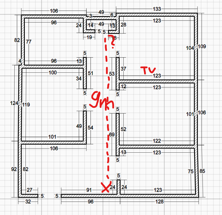

Ok also das ist ungefähr meine Wohnung. Das Rote X zeigt den aktuellen Standort der Fritzbox.
Die Überlegung war, beim roten Fragezeichen einen Repeater zu installieren (ca. 9 Meter entfernt vom Router, die Maßeinheiten in der Skizze sind für die Tonne). Dort ist der Empfang sehr gut. Dort wo der TV steht ist der Empfang schlecht, um diesen Raum geht es mir hauptsächlich.
Wie gesagt, Empfang habe ich überall in der Wohnung, nur eben nicht sehr stark. dort wo der TV steht soll das Signal aber gut sein für 4k Streaming

So dürfte der Standort auch i.o. sein, da Sichtlinie. Durch den gewählten Standort tauscht man Wand gg. Tür, was ebenfalls positiv sein dürfte. Die passenden Geräte wurden ja bereits genannt.
Im Minimum einen Fritzrepeater 1200ax, besser wäre ein 3000er . Der Standort dieses dingens sollte in etwa mittig zwischen Router und entsprechend den Endgeräte sein. Wandrepeater haben die schlechte Angewohnheit das die Wand den Funk auf die gegenüber liegende Wand reflektiert und hinter der Wand weniger Bandbreite zur Verfügung steht. Und zum Schluss… Du musst den Repeater dorthin stellen wo du am meisten Bandbreite vom Router bekommst, denn, wie der Name schon andeutet der Repeater ist ein weiterleiter (soviel kb er empfängt leitet er auch soviel kb weiter minus ein paar Prozent fürs umwandeln und andere Störquellen-dämpfer
